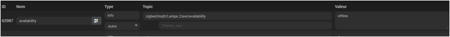

avec zigbee2mqtt on a accès à l’état de disponibilité d’un équipement avec cette commande de type « autre » qui peut prendre deux valeurs ‹ online › ou ‹ offline › :
Par contre dans la page générale des équipement le paramétrage d’état’ de disponibilité ne donne accès qu’au type binaire :
Ma question est donc de savoir si cette contradiction est resolvable, en modifiant la ligne de commande ou autres
Bonjour, si vous le passez à binaire dans la commande, de mémoire il détecte les mots et sait quand il doit être à 0 ou 1
Sauf si ça a évolué, le online et offline ne sont pas convertis en 1 et 0 par le core.
Il faut donc mettre la commande en binaire et rajouter une formule de type
#value# == 'online'
