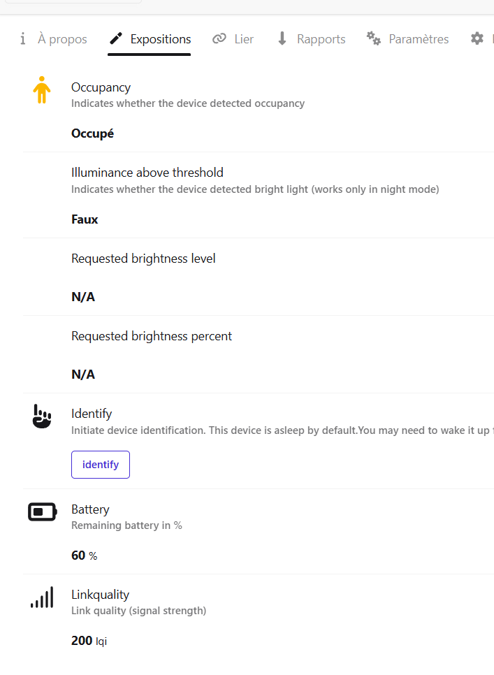

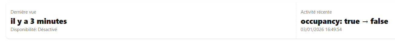

C’est assez étrange. Dans l’interface zigbee2mqtt, j’ai ceci:
Donc finalement, la présence revient à 0 au bout de trois minutes mais zigbee2mqtt ne semble pas avoir reçu de message puisque « dernière vue il y a trois minutes ». Jeedom suit bien l’état zigbee2mqtt, présence retombe à zéro et il dit également que la dernière communication date d’il y a trois minutes.
Le capteur est à 2m du coordinateur et le LQI est de 232.
Le problème semblerait donc bien venir de zigbee2mqtt ?

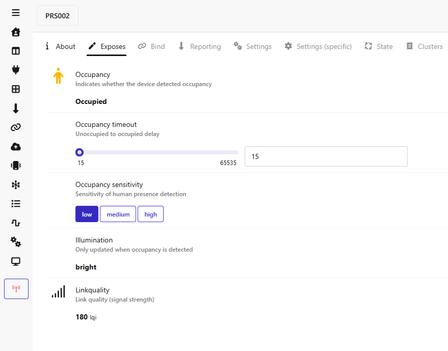

Dans zigbee2mqtt, sur la page de l’équipement, onglet expose (exposition si tu es en français) tu peux régler le délai signalant l’absence :
C’est Occupancy timeout, qui peut varier de 15 à 65535 secondes.
À noter que l’orientation du capteur peut influer fortement sur la non détection d’absence, malheureusement car sur un capteur fixé par un aimant sphérique, c’est très facile de le dérégler sans s’en rendre compte.
Sur ce capteur le délai n’est pas réglable, il est fixé à une quinzaine de secondes.
Sur mes radars sonoff, j’ai effectivement ce réglage et ils sont réglés au minimum.

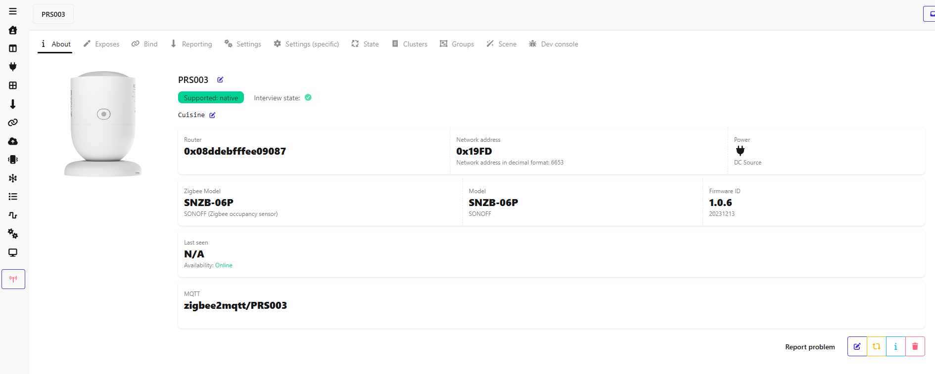

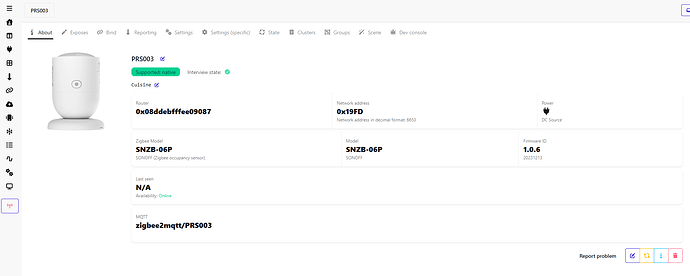

Le premier radar qui a été inclus il y a plus de six mois fonctionne correctement, le second qui a été inclus hier a également un temps de réponse très long à la coupure.
C’est bien le même que j’ai SNZB-06P :
Tu peux tenter un nouvel appairage, des fois l’identification ne se fait pas correctement du premier coup. Peut-être aussi voir la version de zigbee2mqtt, je suis en 2.7.1…

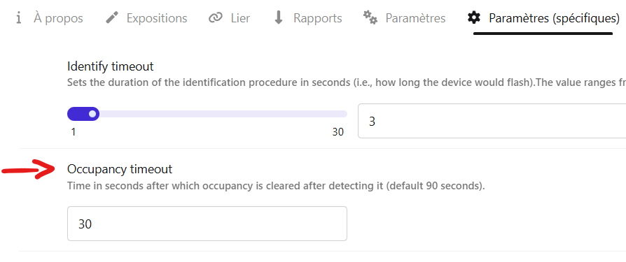

Est-ce lié à la mise à jour FW mais dans je viens de découvrir un paramètre réglable que je n’avais pas vu avant:
En le réglant sur 30 secondes, lorsque l’on quitte le détecteur, l’indication de présence retombe après 30 secondes, … mais: si on reste devant le capteur à bouger dans tous les sens pour forcer une détection continue, l’indication de présence tombe aussi après 30 secondes alors que l’on est toujours devant le capteur.

Finalement, voici mes conclusions:
1: Mon deuxième radar sonoff ne fonctionnait pas correctement car trop proche d’un autre radar, d’une autre marque et pourtant d’une autre bande de fréquence (24GHz vs 5.6 GHz)
2: Le capteur IKEA ne fonctionne pas correctement avec un timout inférieur à 90 secondes:
Pourtant, Copilot m’avait assuré qu’il n’y avait aucun doute sur le fait que ce délais était beaucoup plus court: 15 secondes
