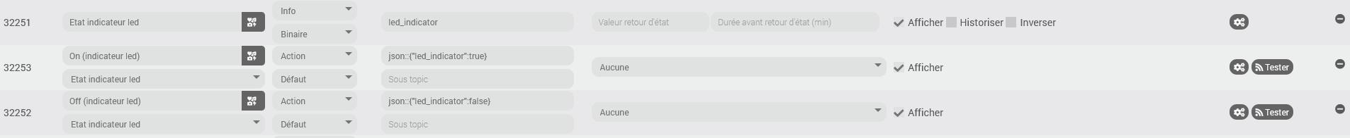

Je viens d’installer un détecteur de présence MOES TS0225 et j’aurais bien voulu désactiver la led qui clignote en permanence. D’après le log ci-dessous, je comprends que cette commande pose problème mais j’ignore si ledit problème vient du matériel ou de Jeedom.
Comme vous pouvez le voir, il existe bien des commandes pour activer/désactiver l’indicateur led mais elles sont inopérantes (l’état de l’indicateur reste inconnu).
