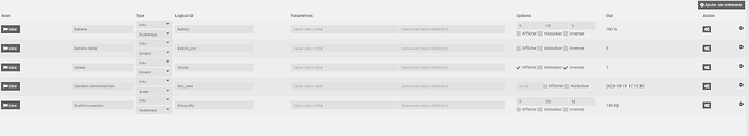

Je suis sous Atlas Jeezigbe, l’intégration se fait facilement mais de temps à autre sur jeedom ces détecteurs passe de 0 à 1 dans la commande « Smoke », avec icone de feu dans le widget,
Alors qu’il n’y a pas de fumée et de plus, les détecteurs ne s’enclenchent pas (je parle de l’alarme sonore),

@COK6 Regarde sur ta capture
tu as coché inversé :wink: sur ton contrôle smoke , donc il est à 1 au lieu de 0
ca vient de la tout simplement

Il y en a un qui est inverser effectivement car sinon il me dit qu’il y a le feu…
Par contre deux qui ne sont pas inversés un me met 1 et l’autre 0 …
Je comprends pas pourquoi…
