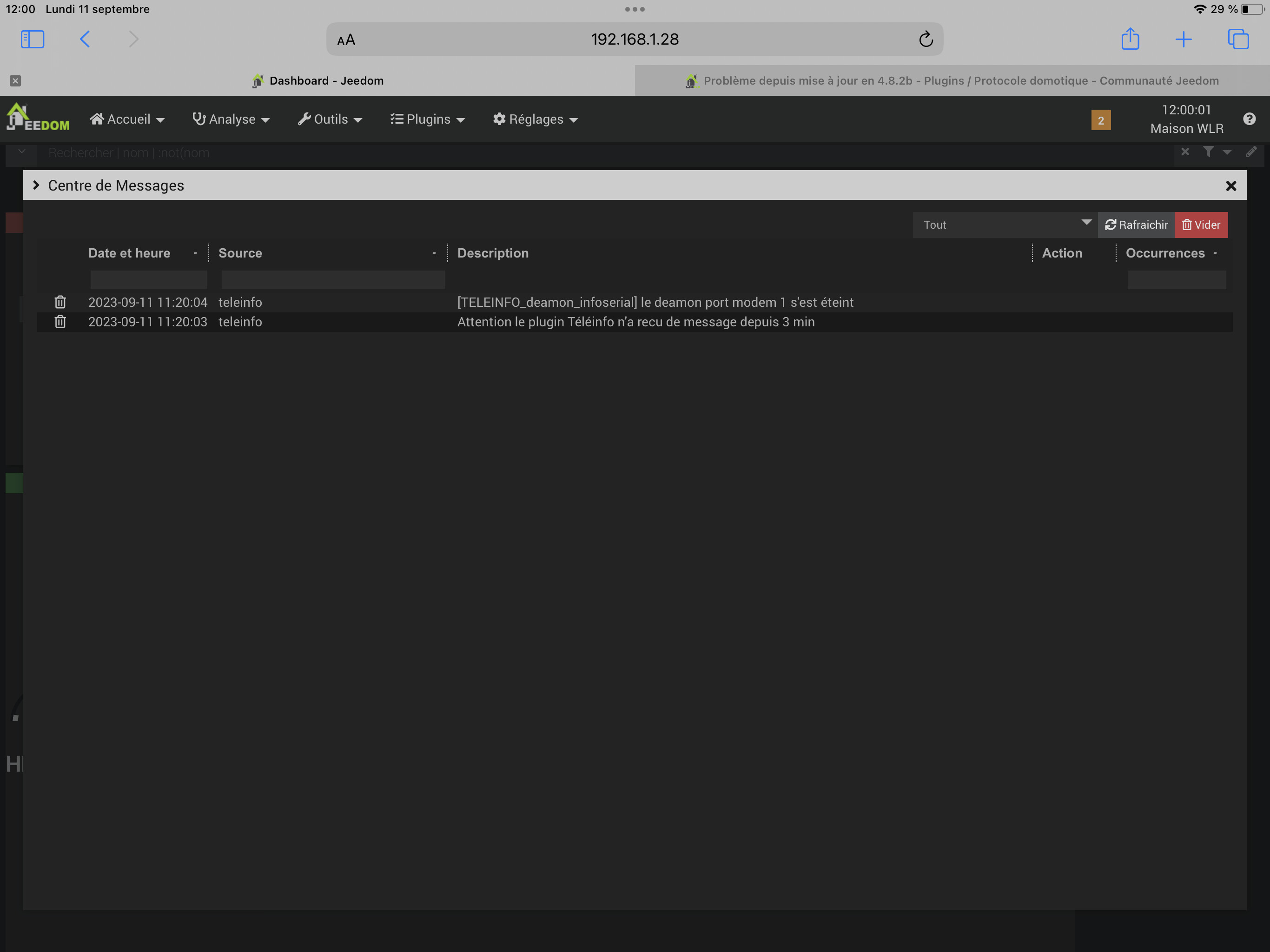

Pour la mise à jour j’ai cette erreur qui est apparu !
Merci à toi
Ce message réapparaît à chaque fois après avoir vidé le centre de notification ? Si c’est juste après l’installation c’est normal mais soit le démon repart tout seul soit tu dois le relancer mais normalement après ça tient

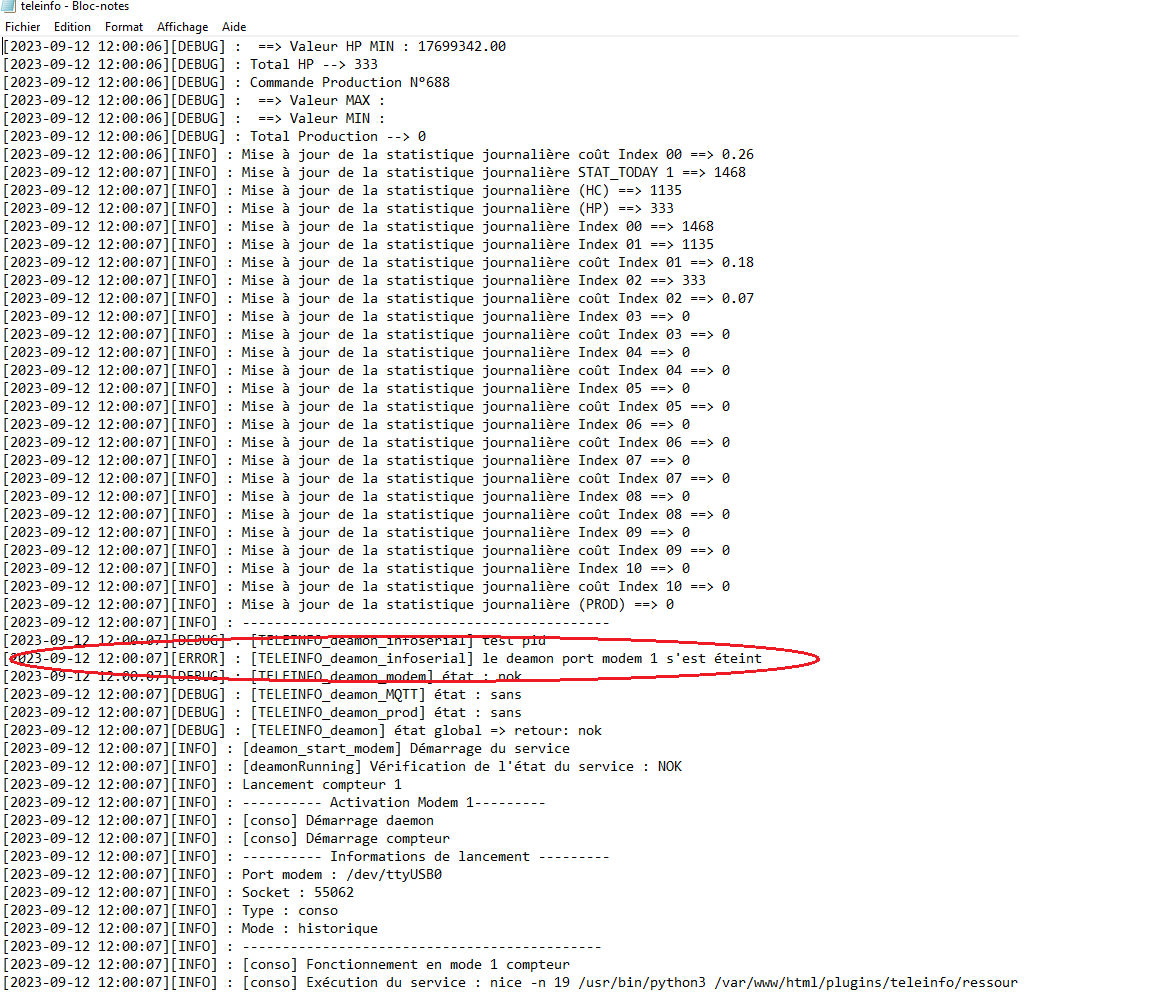

Idem pour moi j’ai tjs le même problème que vous, le deamon s’éteint puis redémarre seul.
Chez moi moi le Heartbeat est sur 3 min.
Hormis les défauts de notification, le plugin fonctionne correctement.

J’ai testé avec le Heartbeat à 2min et coché « redémarrer démon » mais cela ne change rien. Quand je me rends compte que le port modem s’est éteint, il a pu se passer plusieurs heures (cela n’apparaît plus dans les logs) et il faut que je redémarre manuellement le démon pour que cela refonctionne (alors que tout est déjà ok, démon et diagnostic ok). Au moment du redémarrage j’ai le message « …le deamon port modem s’est éteint » mais tout refonctionne.
