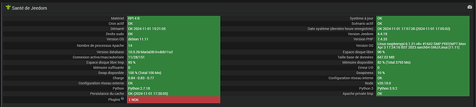

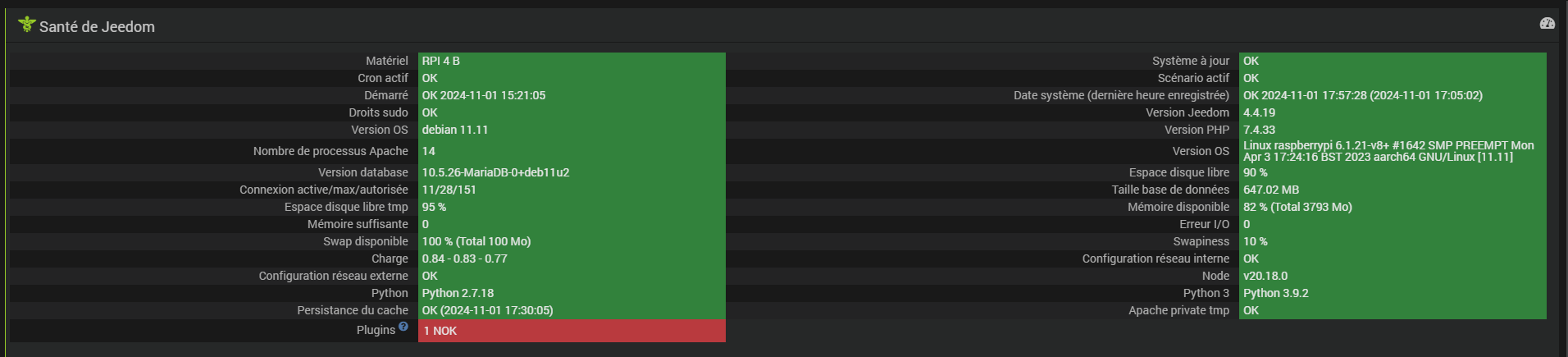

Je vois que c’est une soucis également dans les packages systèmes :
Merci pour votre aide.
Ne pas vous occuper de cet onglet, sauf si vous savez ce que vous faîtes.
Page santé jeedom, svp.
Comment êtes vous passé de debian 10 à 11?
