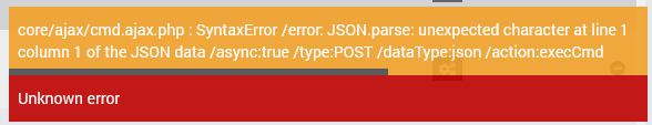

Lorsque j’essaie de créer un POI, j’ai je message suivant:
Et dans le log:
[2024-10-22 17:41:08] DEBUG : ┌─Command execution : sendPOI
[2024-10-22 17:41:08] DEBUG : └─Command execution error : sendPOI - Unknown command
La fenêtre de dialogue que j’ai pu voir dans certains post n’apparait pas.

J’imagine que c’est depuis ton panel ? Je viens en effet de voir qu’il y a un souci chez moi mais sans le message d’erreur ! Je vais corriger asap.

Salut Xav,
Non, c’était depuis les commandes du plugin.
Depuis le panel, ça ne fait rien.

Ah oui du coup c’est normal depuis les commandes car je ne peux pas ouvrir de modale.
Donc obligatoirement depuis le dashboard et bientôt le panel car là il y a un souci :slight_smile:
Je corrige asap
Xav

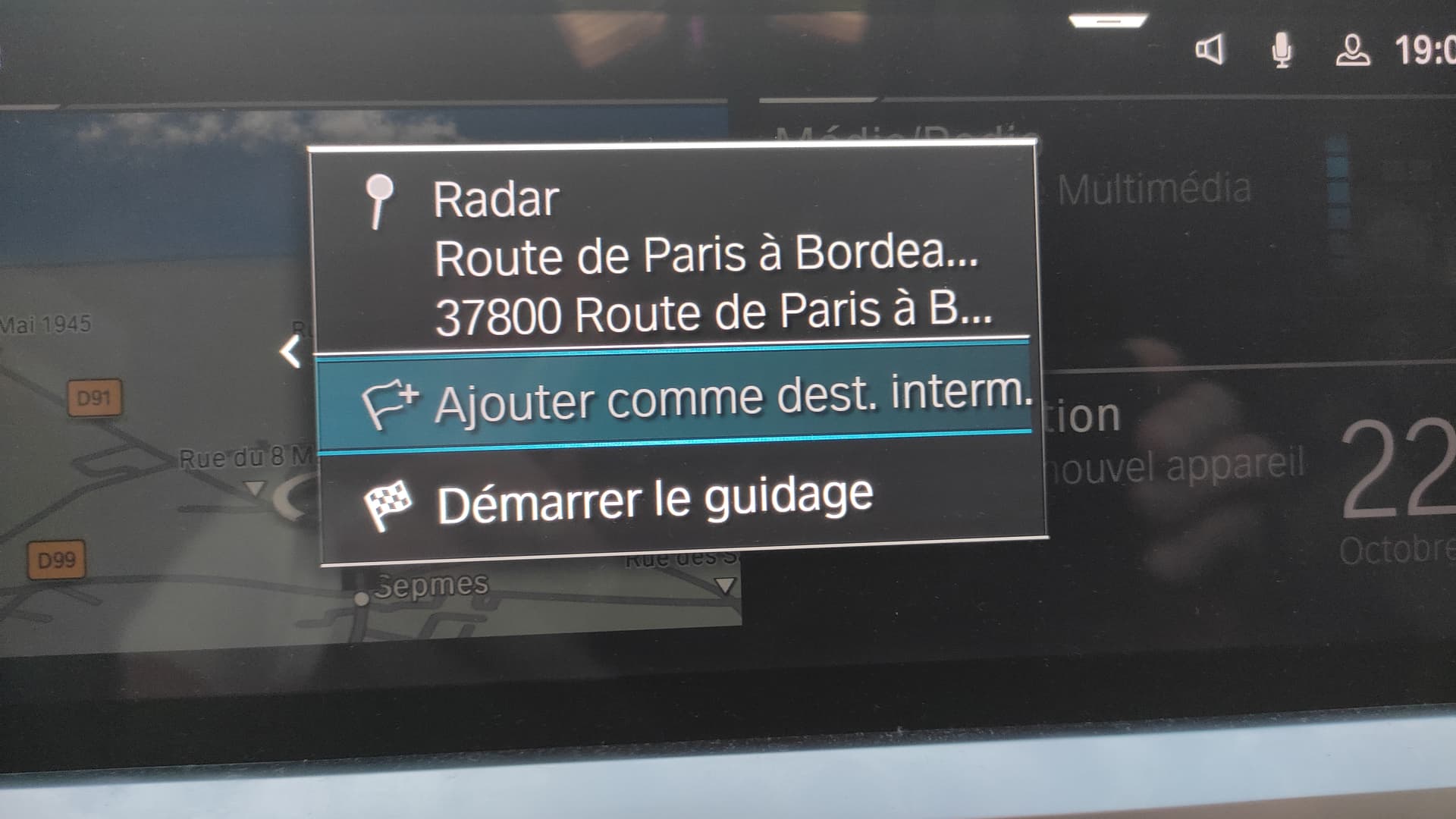

En fait, ce ne sont pas des POI, mais des destinations.
Dans ma voiture, dès que je me suis installé dedans, il m’a affiché l’image ci-dessous.
Et en regardant sur la carte il n’apparait pas.
Eric
OK c’est donc pour ca car je regardai dans POI dans le menu du GPS. Pas dans destination.
Il faudrait essayer depuis l’app myBMW pour voir si c’est le même comportement ! Normalement oui :slight_smile:

Effectivement, avec l’appli, ce sont aussi des destinations, pas des POI.
Eric
Ok donc je vais peut-être renommer sur le plugin pour qu’il n’y ait pas de confusion !
