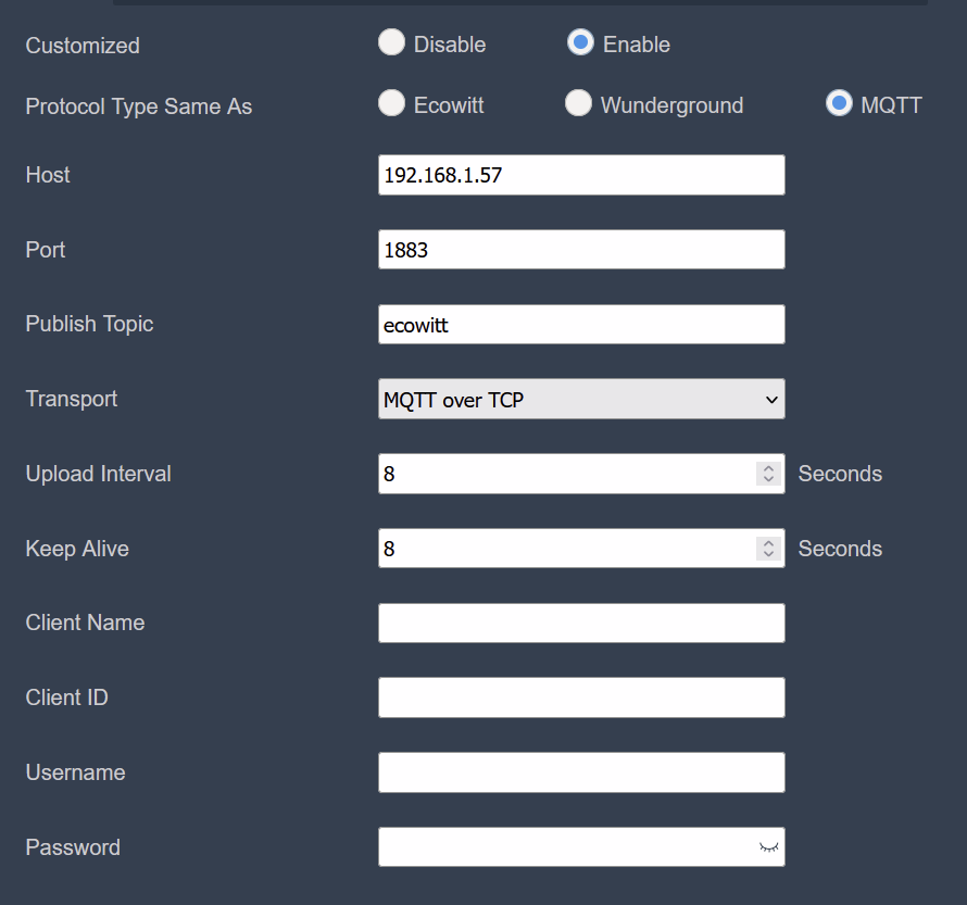

0 - Configurer le GW2000
Aller sur son serveur http.
Il faut une version récente du firmware pour que le MQTT soit possible, GW2000A_V3.2.9 possède le MQTT. Le firmware peut être changé dans l’app ecowitt.
Dans : Weather Services
L’adresse IP et le port sont ceux du broker jMQTT ci-dessous.

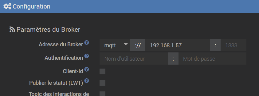

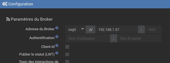

1 - Dans jMQTT
La configuration du broker:

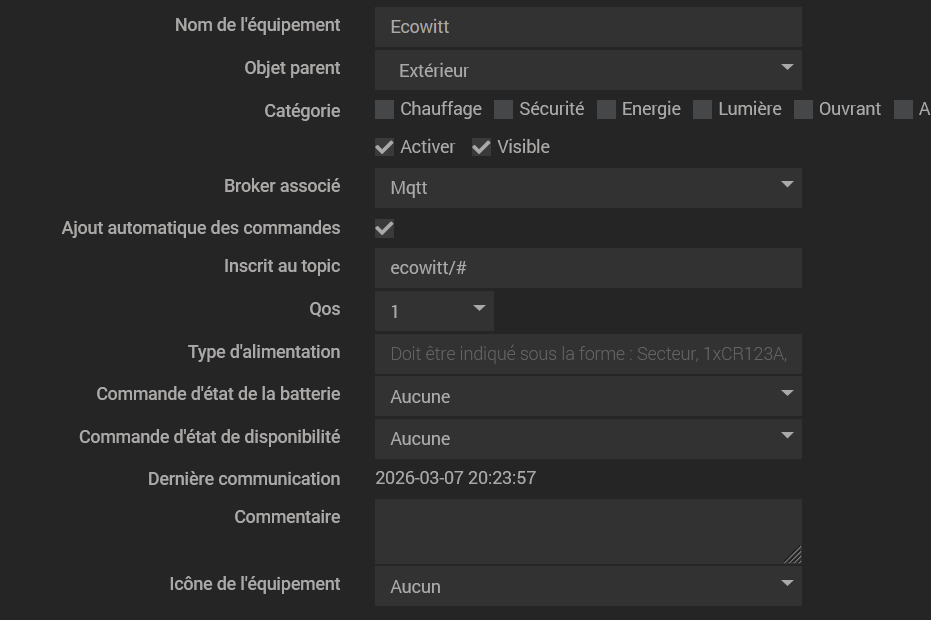

L’équipement :

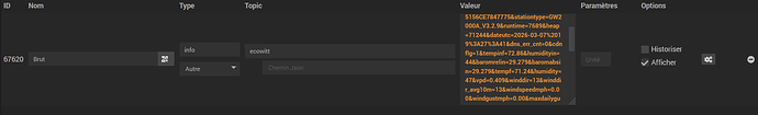

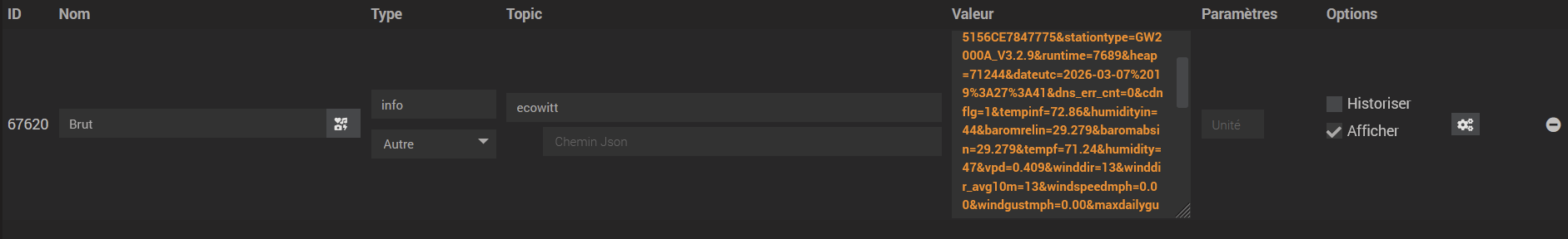

le Topic:

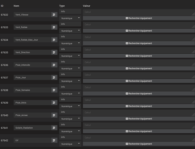

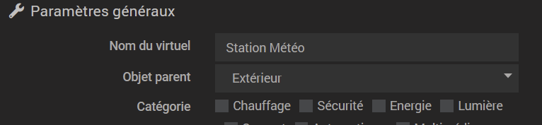

2 - Créer un virtuel :
qui contient :
3 - Créer un scénario déclenché par l’évènement :
#[Extérieur][Ecowitt][Brut]#
Créer un bloc code avec :

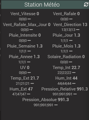

Résultat :
Le WS69 sort de sa boite, certaines informations sont à 0.
