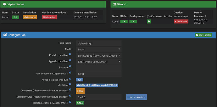

Je suis sur Luna, et j’utilise le plugin jeezigbee (z2m). Je tourne depuis plusieurs mois sous le type de contrôleur EZSP.

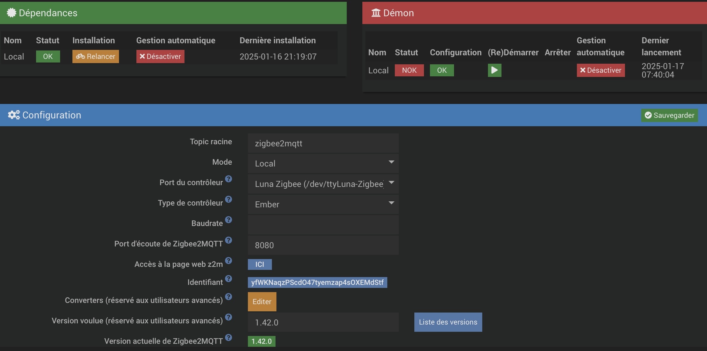

J’ai donc essayé, mais sur EMBER, le démon devient NOK.
Quelqu’un pourrait me dire comment faire pour migrer sur EMBER sans rencontrer ce problème?

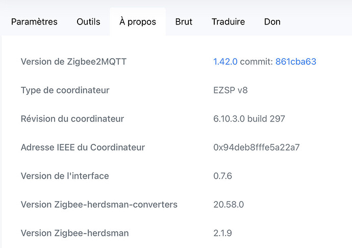

Y a-t-il cependant un moyen de savoir quelle est la version du firmware jeezigbee intégré sur lequel la Luna tourne?
Merci et encore mille excuses pour mon ignorance

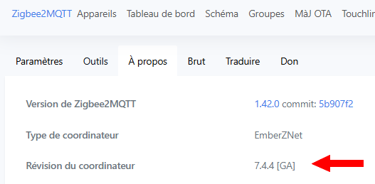

Oui tu vas sur le frontend de Z2M (http://ipdejeedom:8080) et ensuite dans Paramètres (les pignons) puis A propos et tu auras :
Merci Dan
Donc je me retrouve avec une version 6.10.3.0 sans aucune possibilité de mise à jour…ni de passer sur Ember…

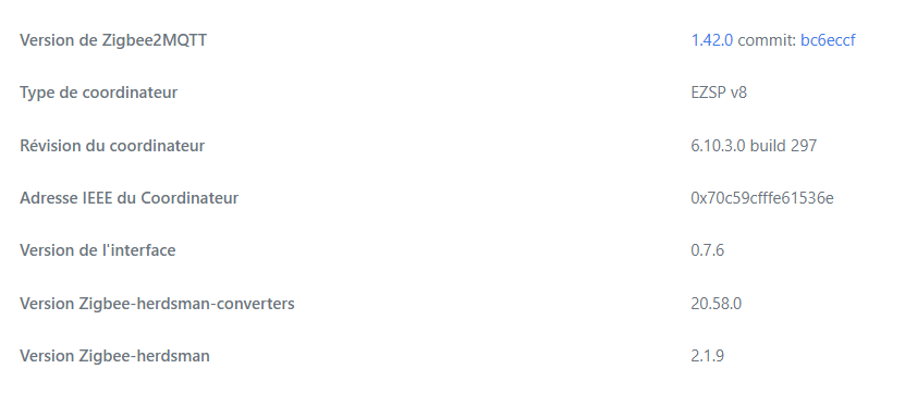

Oui Oliflo, ça me rassure que tu aies la même chose que moi donc !
Est ce que quelqu’un saurait si le message d’erreur que je recois lorsque j’essaie de passer en Ember vient du fait que le firmware n’est pas à niveau donc ?
comme ton firmware actuel ne le supporte pas…je dirais oui !
