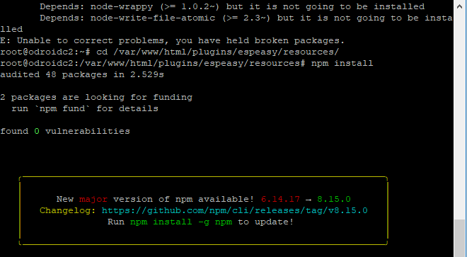

J’ai toujours mon problème de non remontée d’inf dans Jeedom après la procèdure décrite ci dessus.
Le démon est démarré, mais pas de remontées.
J’ai réessayer npm install et maintenant j’ai ce message: je ne comprends pas aussi je sollicite votre aide.
Cordialement
Re Bonjour,
Si cela peut aider à m’aider voici les versions NodeJS et NPM
Cordialement
