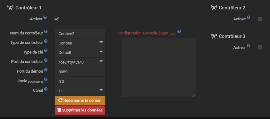

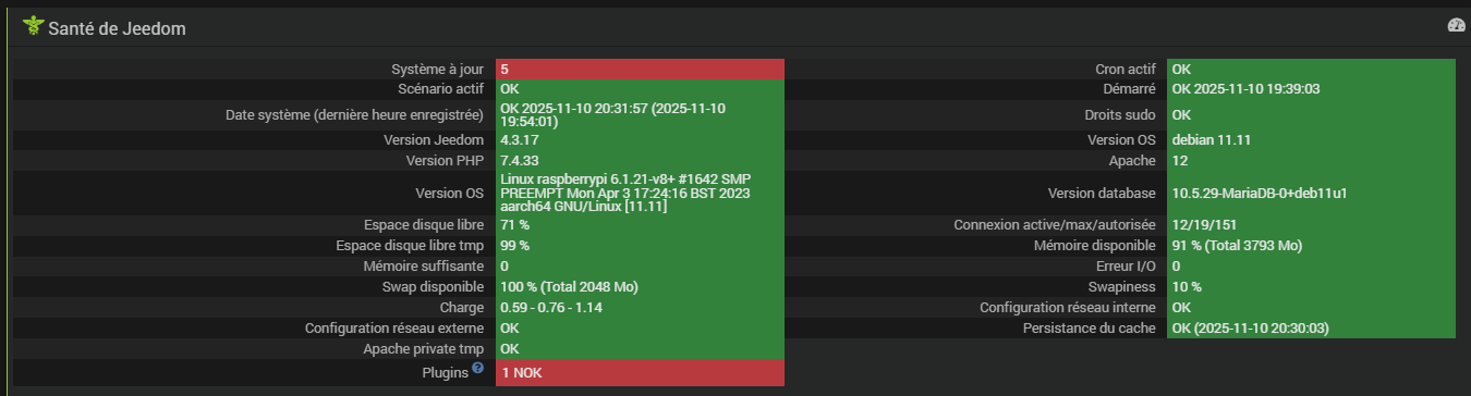

Santé :
Config du controleur zigbee :
Merci pour votre aide
