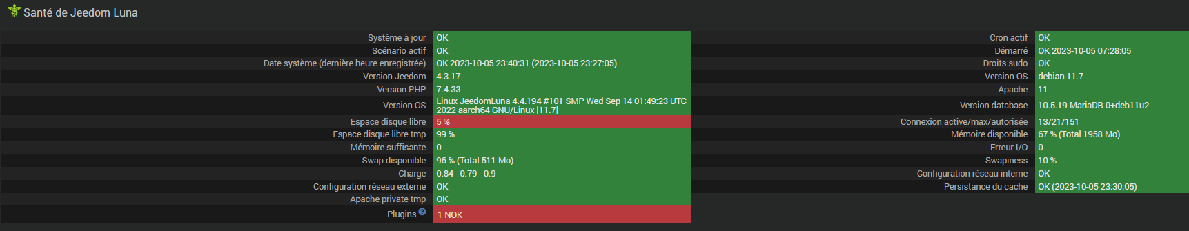

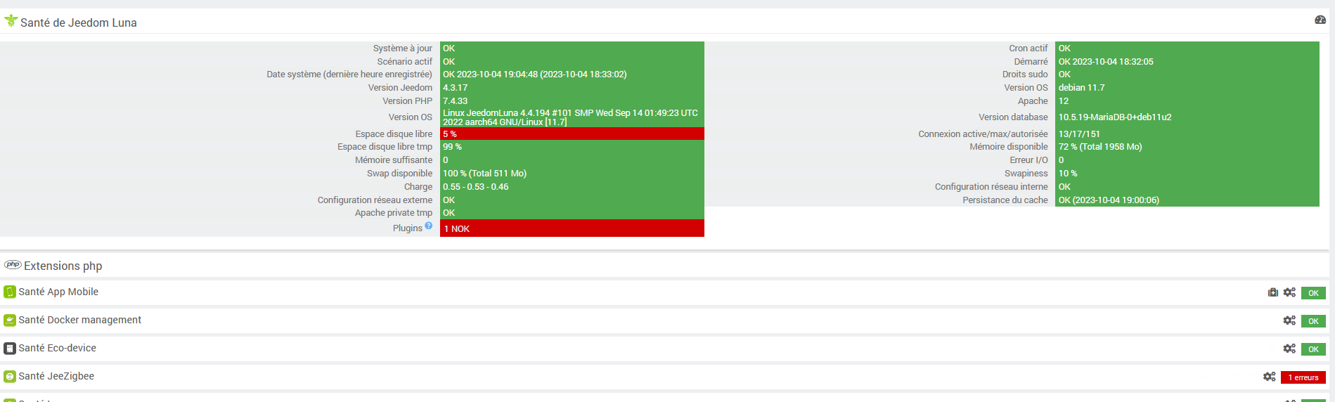

il y a quelques jours je suis passé du plugin ZigBee au plugin JeeZigbee suite à des problèmes de Demon.
alors que je suis en cour de ré-appairage des mes différents objets, Malheureusement, cela fait maintenant plusieurs jour que je me retrouve avec le Demon du plugin qui s’arrête et ne redémarre pas. Bref, je vois pas le problème.
Je suis une Box Luna de premiere génération.
Est ce que l’un d’entre vous vois quelques choses dans les logs suivants:
