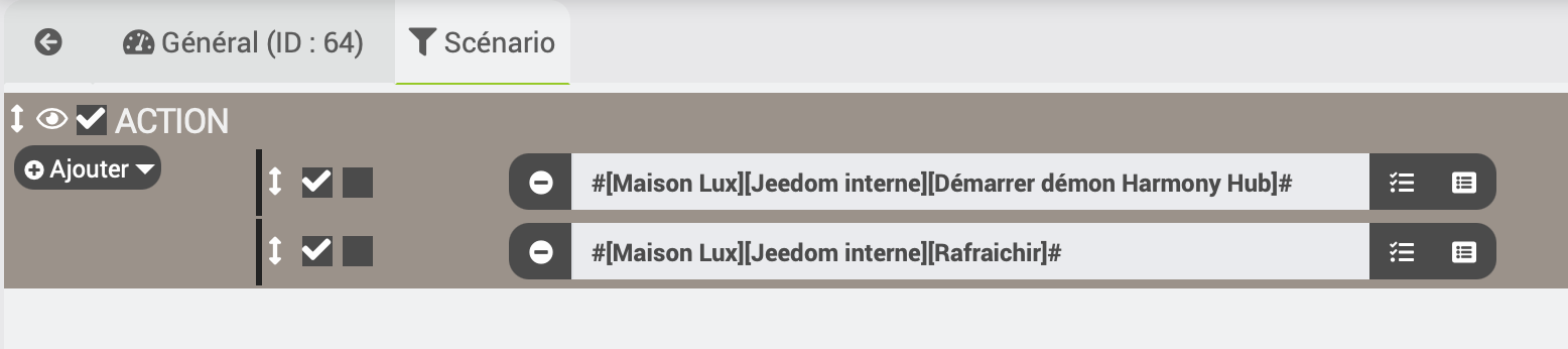

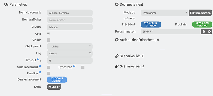

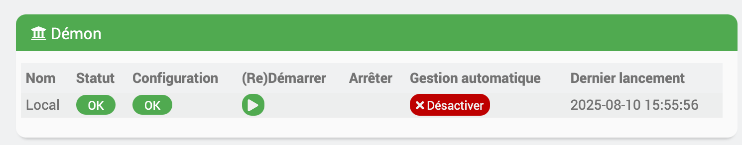

si je ne relance pas le démon, les commandes envoyées au plugin ne fonctionnent pas.
un fois relancé tout fonctionne correctement, jusqu’au lendemain (entretemps il y a eu la coupure de la nuit).
Le lendemain, je relance le démon et c’est à nouveau OK.

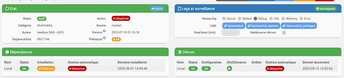

(A 15h54 / 55 j’ai relancé le demon), voici un log du démon plus long.

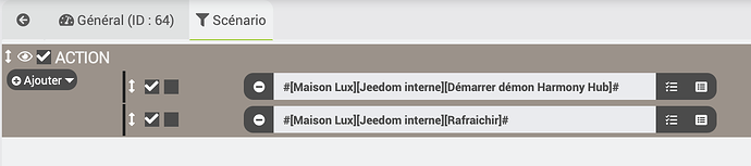

Bonsoir
Ça semble être un pb de protocole, la websocket qui se ferme avec l’arrêt du hub, donc normal il faut relancer le démon pour rétablir la communication quand le hubest de nouveau sous tension.
Faire scénario qui relance le démon quand vous pilotez la mise sous tension du hub.
Bonne soirée
Roland

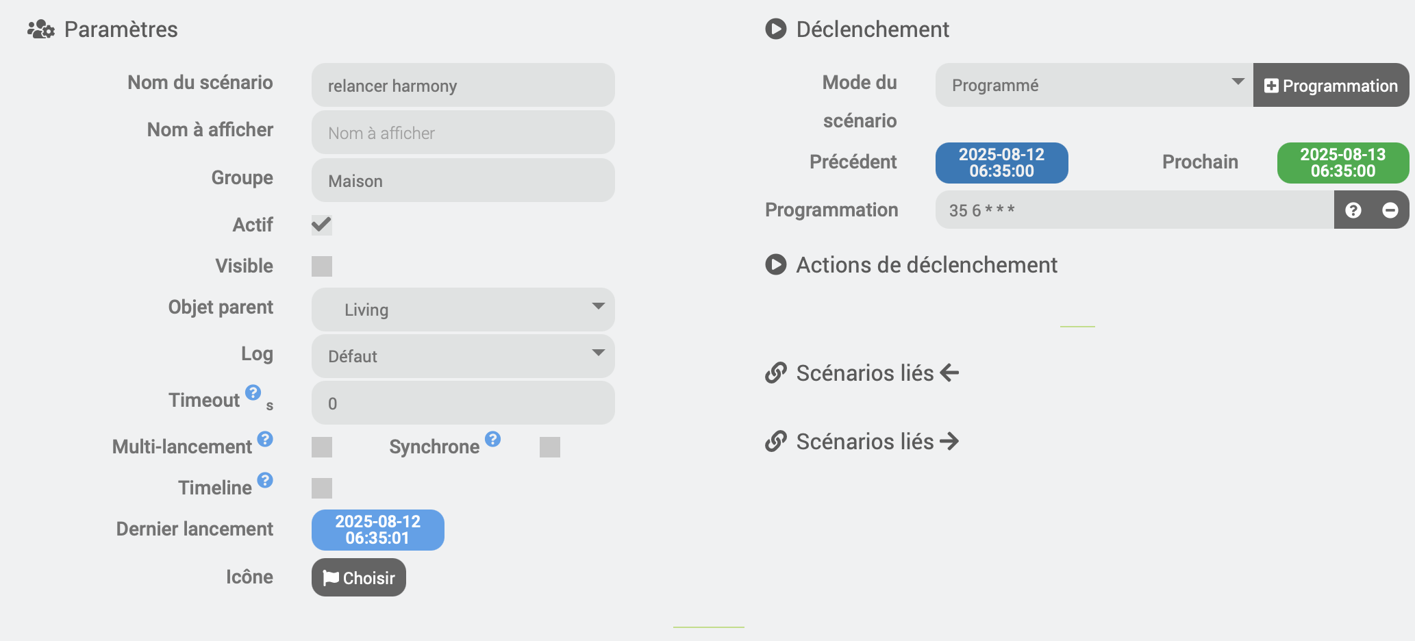

Merci @ROLAND2794 pour votre analyse. C’est étrange que c’est uniquement depuis la mise à jour que ce problème se présente…
Un scénario pour relancer le démon est exactement ce à quoi je pensais dans ma question initiale.
J’ai essayé avec « jeedom interne » dans Virtuel, la commande s’exécute proprement mais en fait le démon Harmony Hub ne redémarre pas, il faut le faire manuellement…
Je continue mes recherches…
Tu as essayé de faire un stop avant de faire un start ?
Car la si je comprends bien le daemon ne « tombe pas », il tourne toujours mais à perdu la connexion avec le hub.
Essaye avec un bloc code pour voir si tu as de meilleurs résultats.
plugin::byId('harmonyhub')->deamon_start(true);

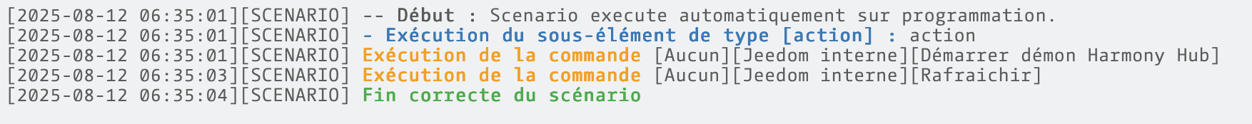

merci @Jeandhom , je viens de tester en forçant l’exécution du code et cela semble fonctionner cette fois !
Je valide demain avec l’exécution programmée !
un grand merci, cela solutionne mon problème… même si sa source reste un peu mystérieuse.

donc non, c’est prévu dans le démon même si pas du tout recommandé.
vu qu’il n’y a pas eu de mises à jours (en stable) depuis des mois et que la mise à jour en beta n’est là que pour gérer votre cas, je ne comprend pas ces 2 phrases qui se contre-disent
voici un log sur plusieurs jours, mais je ne vois rien à l’heure de la coupure / de l’allumage…

compris, voici quand même le log à l’heure de démarrage le matin, celui de la coupure n’est plus dispo (truncated).
