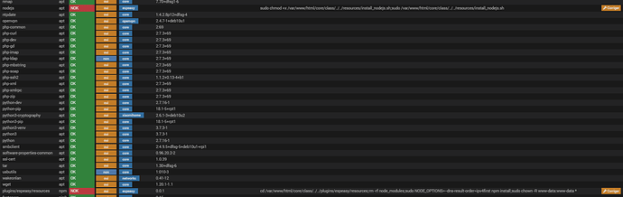

Dans la vérification des packages j’obtiens deux défauts mais lorsque je fais « corriger » cela ne change rien

Ne pas toucher cette partie, vérification des packages, si tu ne sais pas ce que tu fais, tu risques de tout casser.
Jeedom n’est plus compatible debian 10 comme debian 10 est obsolète.
Donc soit tu revients sur une sauvegarde antérieure à ton problème, soit tu passes à debian 11.
