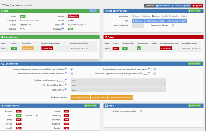

Suite à une installation toute neuve de mon jeedom, je suis partie d’un backup fonctionnel, et depuis, impossible de démarrer le demon d’openZwave.
je suis sur RPI3 avec une clef AEOTEC Z-stik Gen5.
L’installation des dépendance c’est bien passé et est OK, ma clef est connecté, et je suis en réglage AUTO.
voila le message que j’ai :
SyntaxError: invalid syntax
[2024-10-03 10:53:43][ERROR] : Impossible de lancer le démon openzwave, relancer le démon en debug et vérifiez la log
[2024-10-03 10:54:30][ERROR] : Attention je pense qu'il y a un soucis avec le démon que j'ai relancé plus de 3 fois consécutivement
[2024-10-03 10:54:32][INFO] : Lancement démon openzwave : /usr/bin/python /var/www/html/plugins/openzwave/core/class/../../resources/openzwaved/openzwaved.py  --device auto --loglevel debug --port 8083 --config_folder /var/www/html/plugins/openzwave/core/class/../../resources/openzwaved/config --data_folder /var/www/html/plugins/openzwave/core/class/../../data --callback http://127.0.0.1:80/plugins/openzwave/core/php/jeeZwave.php --apikey 46aO85PZlQ4UjCmM1An52TkuLCOQnsbc --suppressRefresh 0 --cycle 0.3 --pid /tmp/jeedom/openzwave/deamon.pid

[2024-10-03 10:55:02][ERROR] : Impossible de lancer le démon openzwave, relancer le démon en debug et vérifiez la log
je ne sais plus quoi faire…
