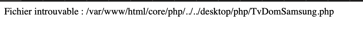

je n’arrive plus à démarrer mon Atlas, après le login (qui est OK) plutôt que d’avoir mon écran principal, j’ai ceci:
pour info, je tourne en MacOs et utilise Safari.
Une idée pour solutionner ?
merci d’avance.
PS: j’essayer de me loguer avec un iPad et… cela fonctionne (écran principal, OK). J’ai vider la cache de Safari, pas d’améliorations…

Essai en ajoutant &rescue=1 dernière ton adresse et si Ok connecte toi puis désactive le plugin correspondant (plugin-tvdomsamsung )
je viens de redémarrer le Mac et cela marche de nouveau…???
en fait, le plugin était déjà désactivé, ce qui semble encore plus bizarre…
une idée ?
ps: désolé mais c’est ainsi (si je lisais cela moi-même, j’aurais du mal à le croire… :wink:)
