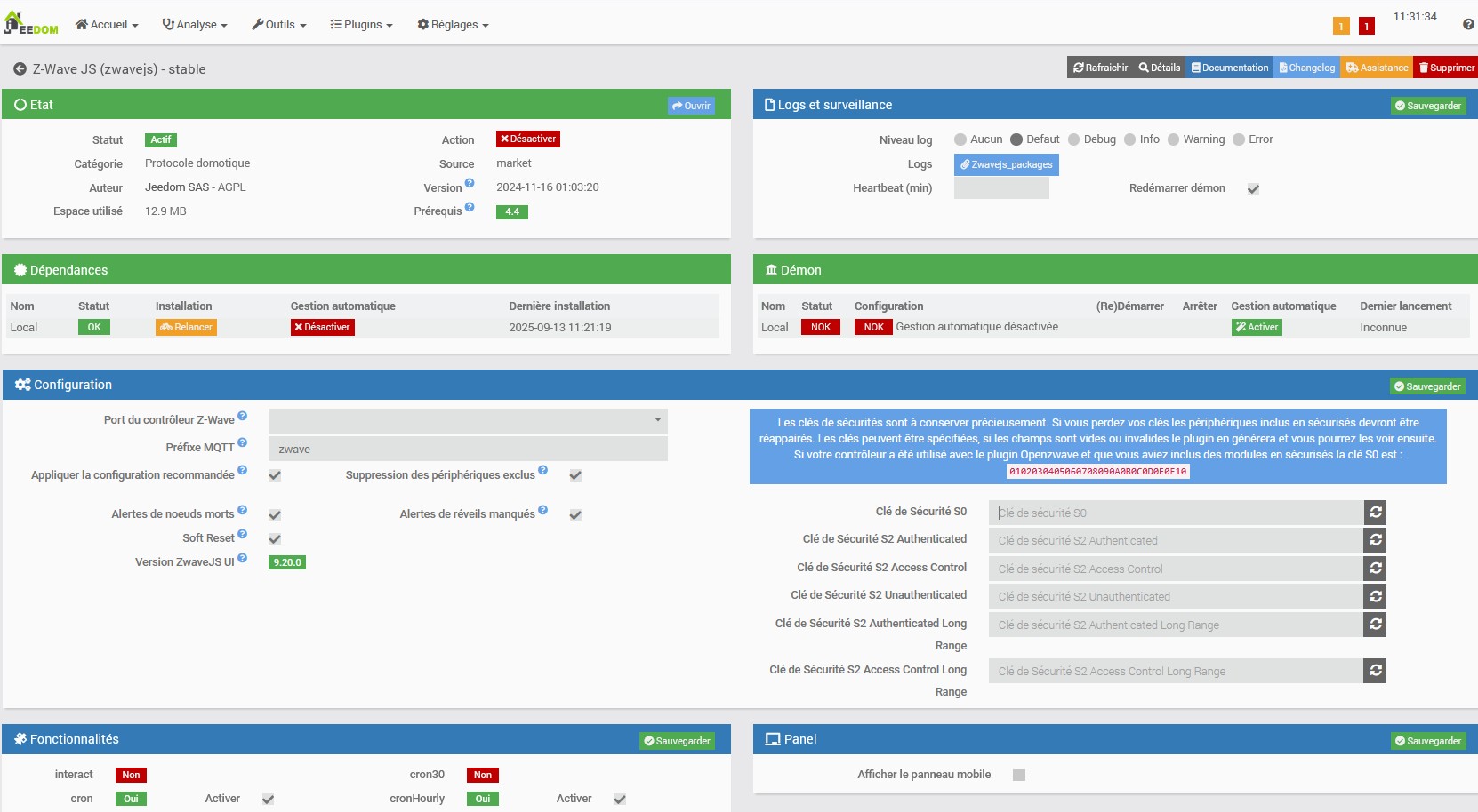

Informations Jeedom
Core : 4.4.8.1 (V4-stable)
DNS Jeedom : oui
Plugin : Z-Wave JS
Version : 2024-11-16 01:03:20 (stable)
Statut Démon : Stoppé - (Inconnue)
Page de configuration du plugin, log d’installation des dépendances et page santé jeedom. Comme lors de votre demande précédente.

ci-joint les pages de config
je ne sais pas comment récupérer les log de l’installation des dépendances?
concernant le pluging open zwave, je n’en ai pas vraiment besoin, mon probleme c’est que j’ai une sauvegarde de ma config en V3 et que je pensais pouvoir la réimporter dans la v4 pour récupérer mes équipements et mes scénario.

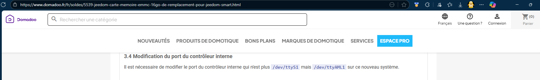

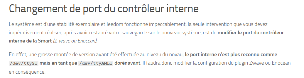

il semble aussi qu’il me manque le port du controleur zwave dans la config du pluging mais je ne sais pas où le récupérer
C’est /dev/ttyAML1.

merci pour le retour sur le port zwave: ca vient de débloquer la situation, le pluging est actif.

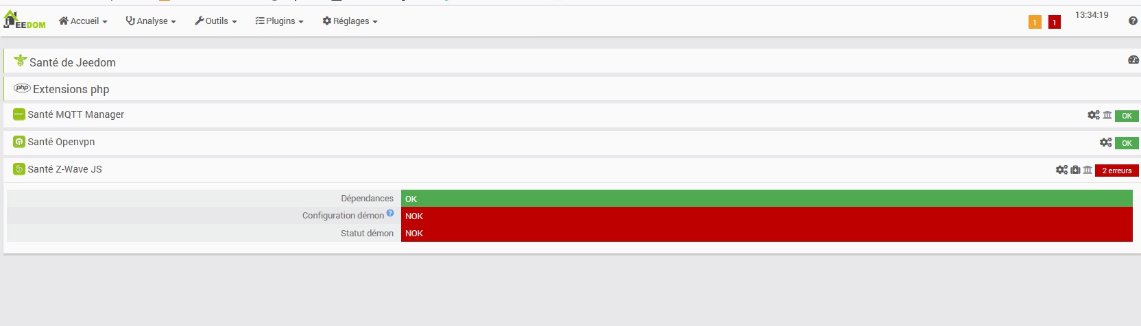

Vous avez donné la page santé des plugins, pas de jeedom.
La page santé des plugins est souvent inutile, contrairement à celle de jeedom.
Je suis étonné de votre commentaire sur le port qui donne l’impression que vous n’avez même regardé cette partie du plugin avant de poster votre demande d’aide. :face_with_raised_eyebrow:

Effectivement, je n’ai pas pensé à verifier sachant que dans le tuto d’instalation de la carte eMMC 16, ce point n’était pas abordé. De plus, je n’avais pas du tout connaissance de la bonne reference du port en question.
