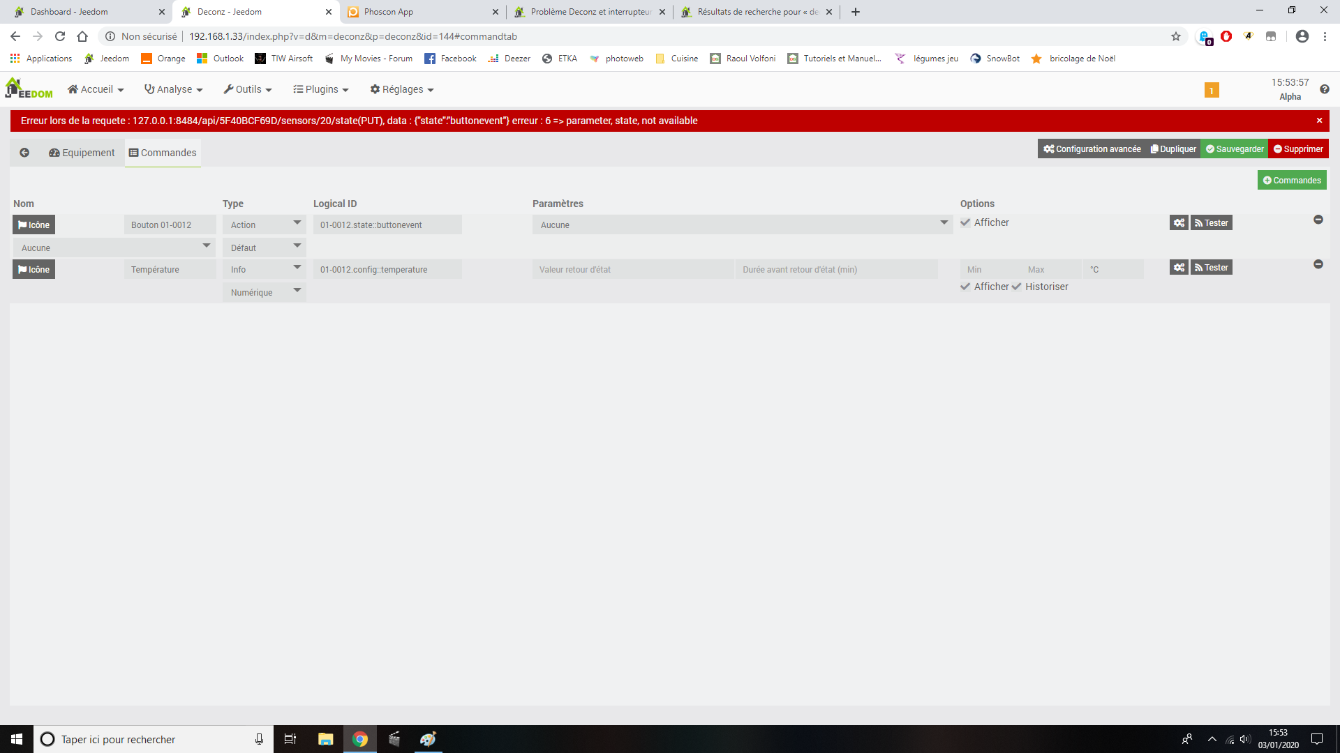

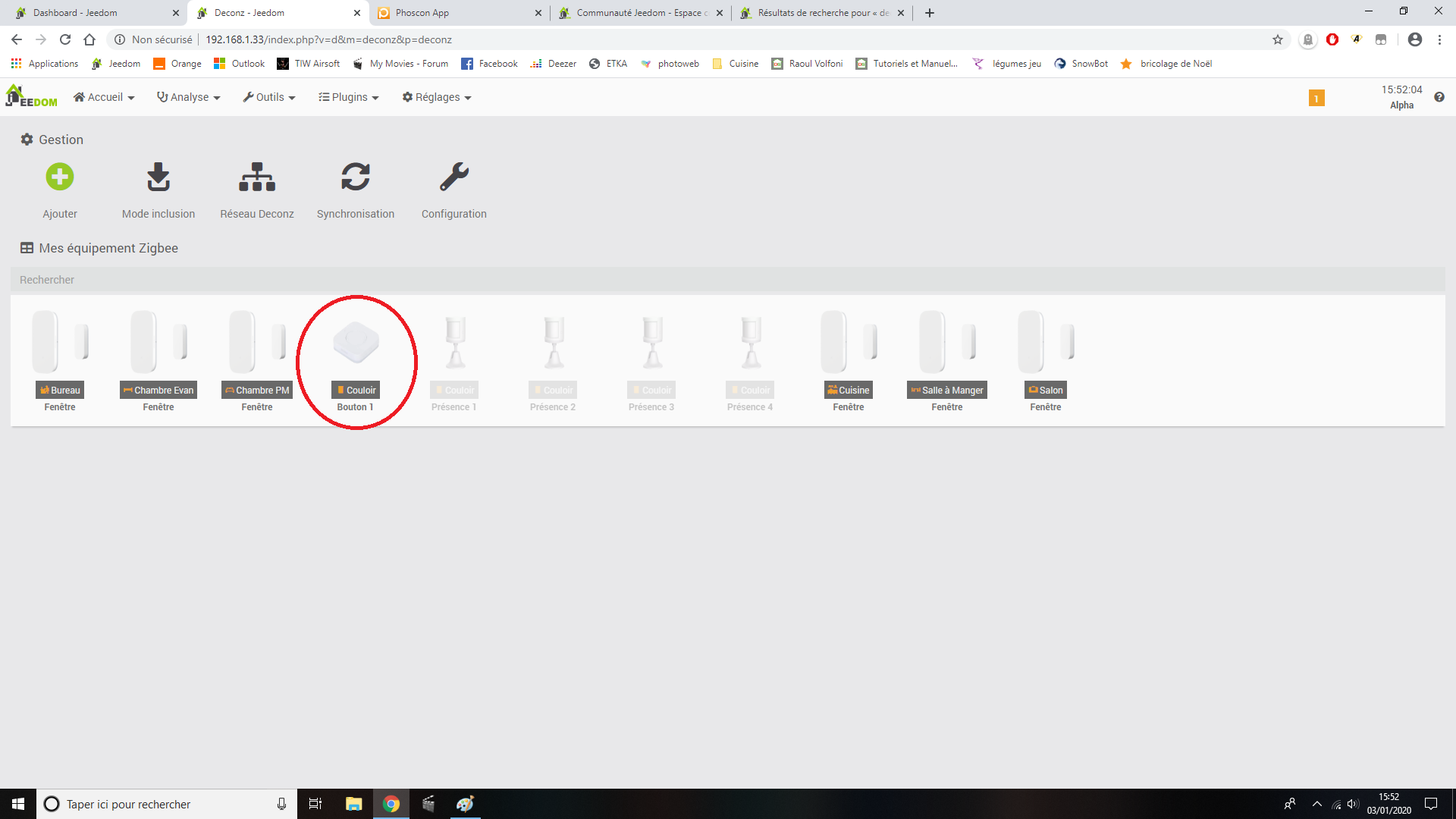

Je vient de recevoir un bouton aqara zigbee et impossible de le faire fonctionner avec DECONZ, le bouton est bien reconnu mais la commande bouton apparais sous le type info…
Lorsque celle ci est configurer en action et que je le test j’ai ce message d’erreur qui apparaît:
Je te dirais bien que c’est normal que ce soit vu en info.
Un bouton représente un état uniquement.
A toi de « catcher » l’info renvoyée lors de tes différents appuies sur le bouton dans tes scénarios.
Yep, tout à fait normal, c’est bien une info mis à jour
Ce bouton est top d’ailleurs, tu peux récupérer le simple clic, le double et le long (début et fin) avec lesquels tu peux t’amuser (le miens est en swversion: « 20180525 » )
Tu peux également récupérer les infos de batterie et du status joignable en ajoutant des commandes infos (01-1000.config::battery et 01-1000.config::reachable)
@mmourcia Ok c’est la première fois que je configure un bouton et pour moi l’appui sur le bouton était une action, cela fonctionne maintenant. Merci de ton aide.
