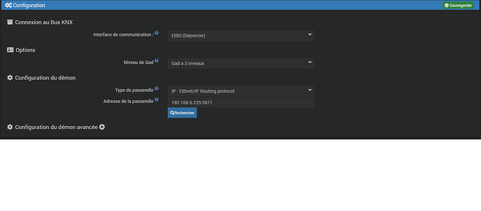

J’ai vérifié l’adresse IP de ma passerelle KNX est fonctionnelle. Je vous adresse en pièce jointe la configuration de mon plugin
J’utilise encore une version du plugin qui date de 2019, qui fonctionnait très bien jusqu’à ce jour…J’avais déjà tenté une mise à jour il y a quelques temps et j’avais rencontré des problèmes. Mon installation KNX étant terminée, je n’avais pas la volonté de faire évoluer le plugin.
J’ai tenté ce matin de passer une mise à jour du plugin. Je suis passé en configuration KNXd, mais je rencontre également une erreur lors du démarrage du deamon.
J’ai téléchargé la mise à jour du plugin et configuré ce dernier. Le daemon est actif, mais j’ai le message suivant dans les log du deamon
J’allais te le dire après la réinstallation des dépendances était inutile
Ce n’est pas important mais la tu te connectes en routing (multicast) attention à la prochaine mise à jour j’ai fait des modifications de configuration sur le multicast pour personnalisé l’adresse.
Une connexion direct tuneling c’est l’option ipt

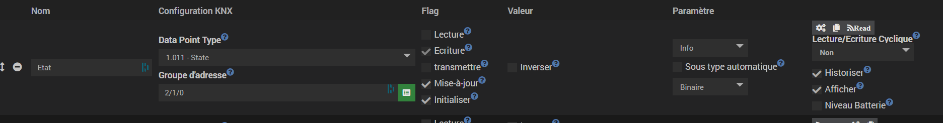

Si tu n’a pas de remonté d’état c’est que le bus monitor doit entre bloqué
Est ce que tu vois passé des message?
Si aucun message c’est certainement du a un soucis avec la configuration de tes flag.
Il faut évité le flag Lecture si l’état est mise a jour par le bus
Il faut évité le flag Transmettre si l’état n’est pas issu d’un autre plugin

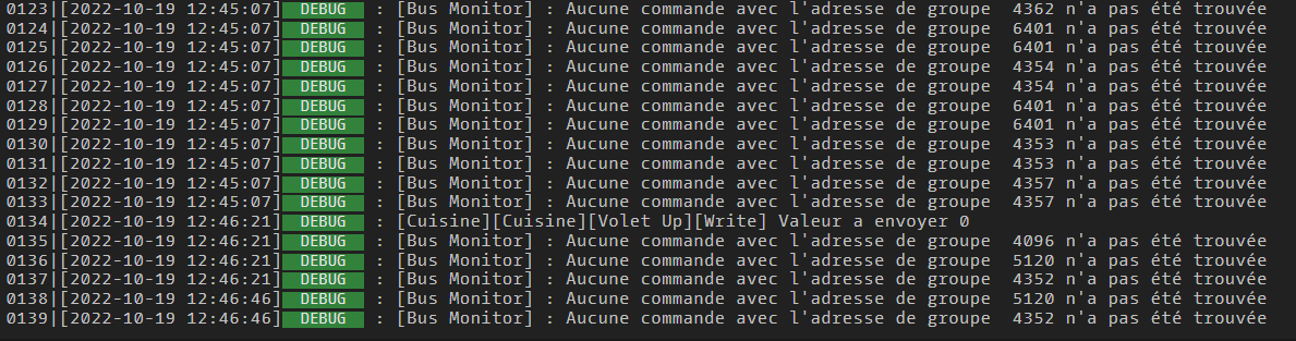

J’ai redémarré le demon, puis j’ai relancé une action sur un module (volet cuisine). Suite au redémarrage du demon, j’ai des message d’erreur dans les logs
Les messages d’erreur dont tu parle c’est « Aucune commande… »?
Ce genre de problème est souvent lié à la base de donnée car ce message apparaît lorsque le démon a reçu une commande et qu’il ne trouve pas dans la base de données. Cela dit l’adresse de groupe me semble étrange comme si elle était codé sur 1seul niveau ?

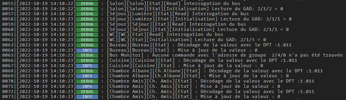

Suite à ce changement de « niveau de GAD », je sais pas pourquoi il était passé à 1…j’ai bien la remonté d’état qui se fait dans Jeedom maintenant. Mes Widgets changent bien d’état maintenant.
Par contre, je n’ai toujours pas d’information dans la remontée de bus.
Oui c’est étrange car c’était déjà en place avec eibd
Super c’est quand même mieux.
Vue les log les remontées se font.
Par contre, il faut que la fenêtre soit ouverte pour interpréter le message sinon l’affichage est perdue,
on ne stock plus en cache les informations, ça fait consomme des ressources et use inutilement les mémoires de type SSD/SD/flash.
De plus l’information est vraiment utile quand elle passe et pas après
Merci. Effectivement le bus monitor est en temps réel et il fonctionne
