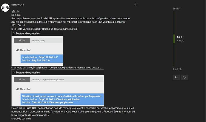

Je reviens sur le sujet car j’ai essayé de faire le test sans qu’il y ait de deux points :
(Essai) contient 192.168.1.42 /api/set?api_user=xxxxxxx&api_secret=yyyyyyyyyy
variable(Essai) donne :
Je vais évaluer : « 192.168.1.42/api/set?api_user=xxxxxxx&api_secret=yyyyyyyyyy »
Résultat : 192.168.1.42/api/set?api_user=xxxxxxx&api_secret=Xyyyyyyyyyy (Pas de quotes)
Par contre il me suffit de rajouter 1 caractère après la variable :
variable(Essai)&
Je vais évaluer : « 192.168.1.42/api/set?api_user=xxxxxxx&api_secret=yyyyyyyyyy »&
Résultat : « 192.168.1.42/api/set?api_user=xxxxxxx&api_secret=Xyyyyyyyyyy »& (quotes après la variable)
Y aurait-il une autre raison que les : ?
Merci de ton aide

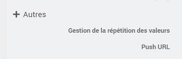

J’ai toujours les quotes. C’est bien dans la configuration que je dois placer le str_replace ?
Capture

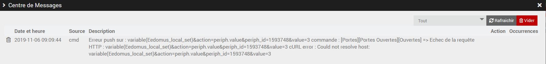

En revanche pour le Push, chez moi cela ne fonctionne pas du tout, je reproduis le problème très facilement et je récupère toujours l’erreur : Erreur push sur : variable(Eedomus_local_set)&action=periph.value&periph_id=1593748&value=2 commande : [Portes][Portes Ouvertes][Ouvertes] => Echec de la requête HTTP : variable(Eedomus_local_set)&action=periph.value&periph_id=1593748&value=2 cURL error : Could not resolve host: variable(Eedomus_local_set)&action=periph.value&periph_id=1593748&value=2 et quand je remplace variable(Eedomus_local_set) par son contenu cela fonctionne.
