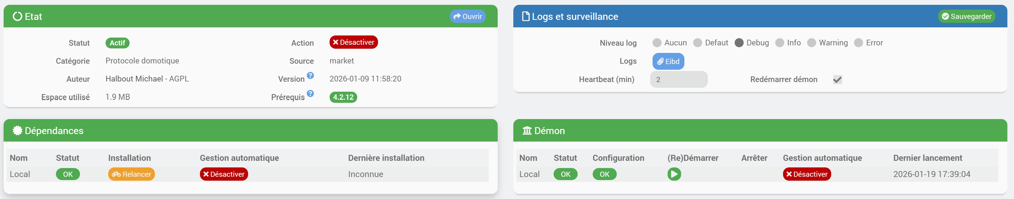

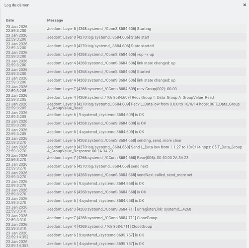

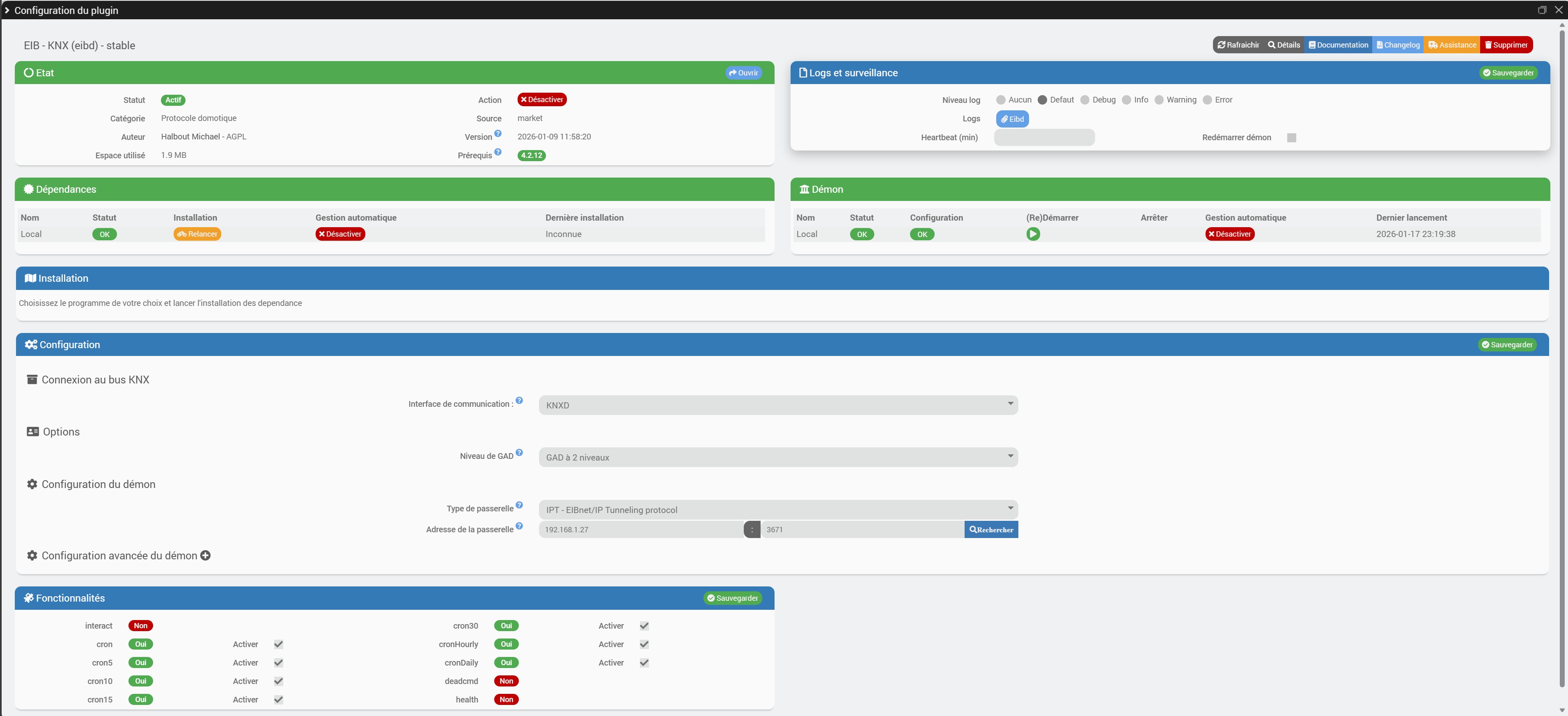

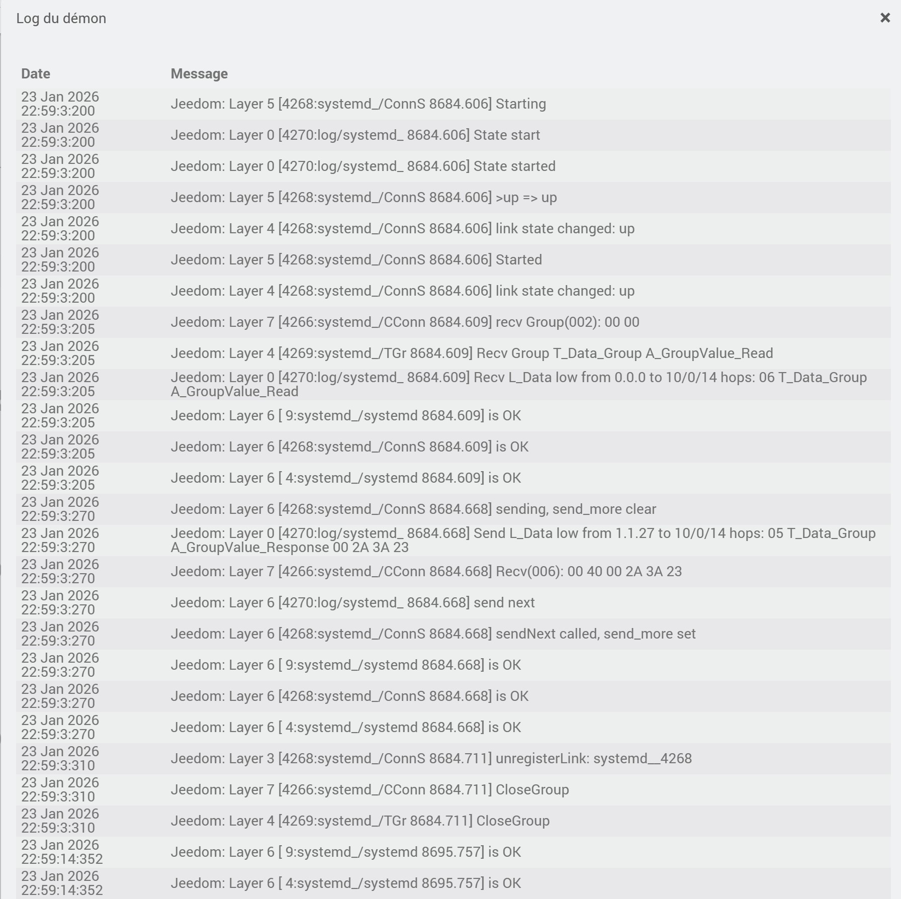

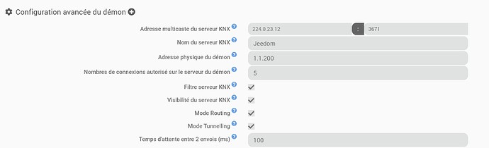

Je joins également une copie d’écran de ma config EIB et d’un extrait du log du Démon.

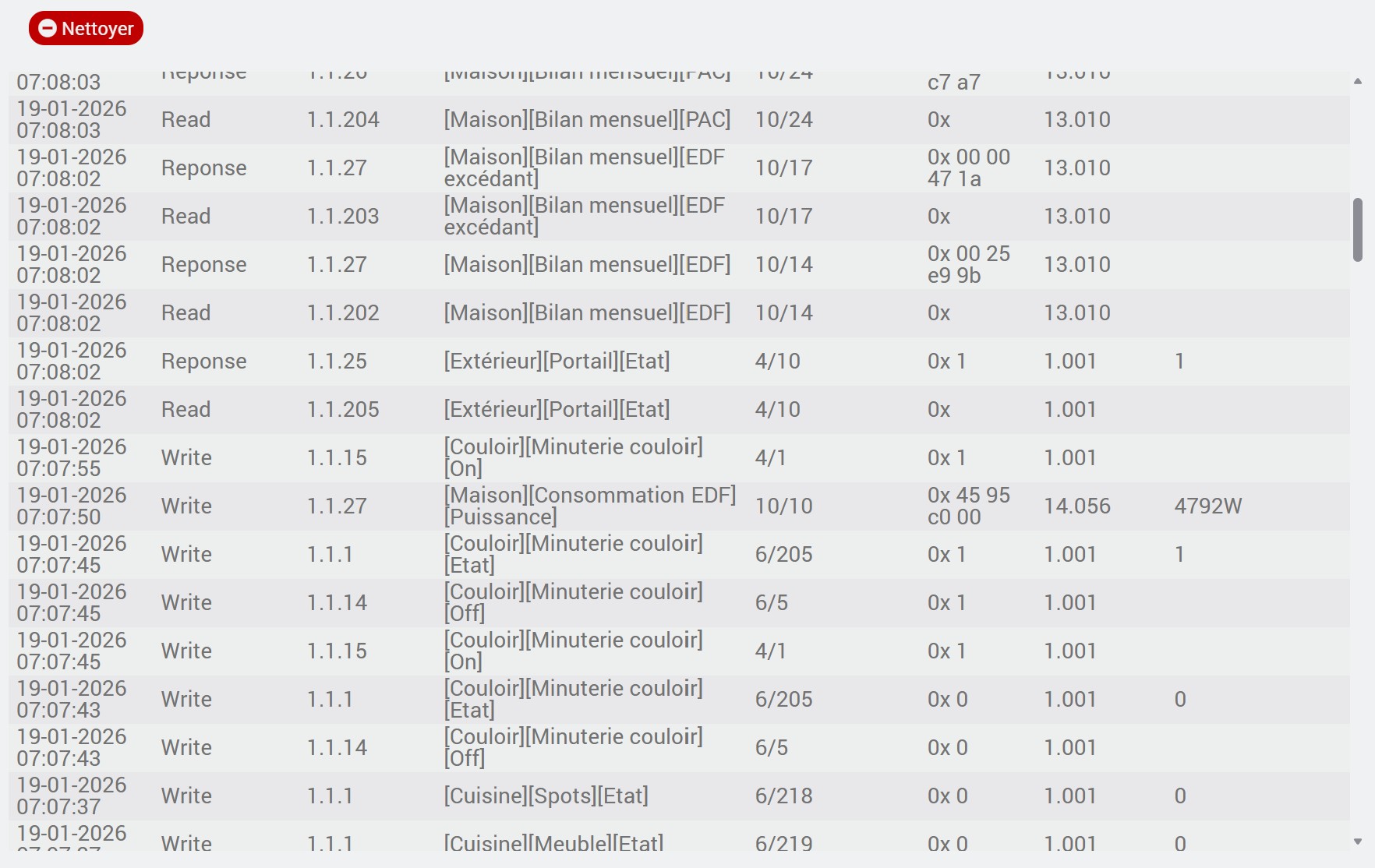

Face à ce problème, j’ai pour la première fois ouvert le moniteur de bus: je n’y vois aucun trafic alors que mes commandent passent correctement de Jeedom à KNX, et que les « read » exécutés dans Jeedom reçoivent bien les valeurs d’état transmis par KNX.

J’ai relancé le démon ce matin (j’en ai profité pour décoché le routing dans la config) et tous les télégrammes KNX repassent dans Jeedom:

RAS du côté KNX, le bus se porte bien et l’analyse du moniteur de bus ne montre rien de particulier.

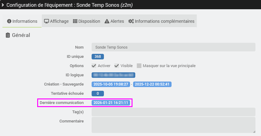

Le hearthbeat de jeedom vérifie que pour tous les équipements du plugin pour lequel il est activé, il y a bien une date de dernière communication inférieure au délai paramétré.
A voir donc comment est mise à jour cette date lorsque la communication passe uniquement dans un seul sens.
Ben normalement si, sinon ça n’a pas d’intérêt.

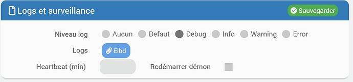

  • j’ai décoché toutes les options « mise à jour » et « initialiser » dans mes objets KNX, et j’ai désactivé toutes les lectures cycliques (sauf pour mon portail)
  • j’ai désactivé le filtrage serveur, la visibilité du serveur et le routing dans la config avancée du démon

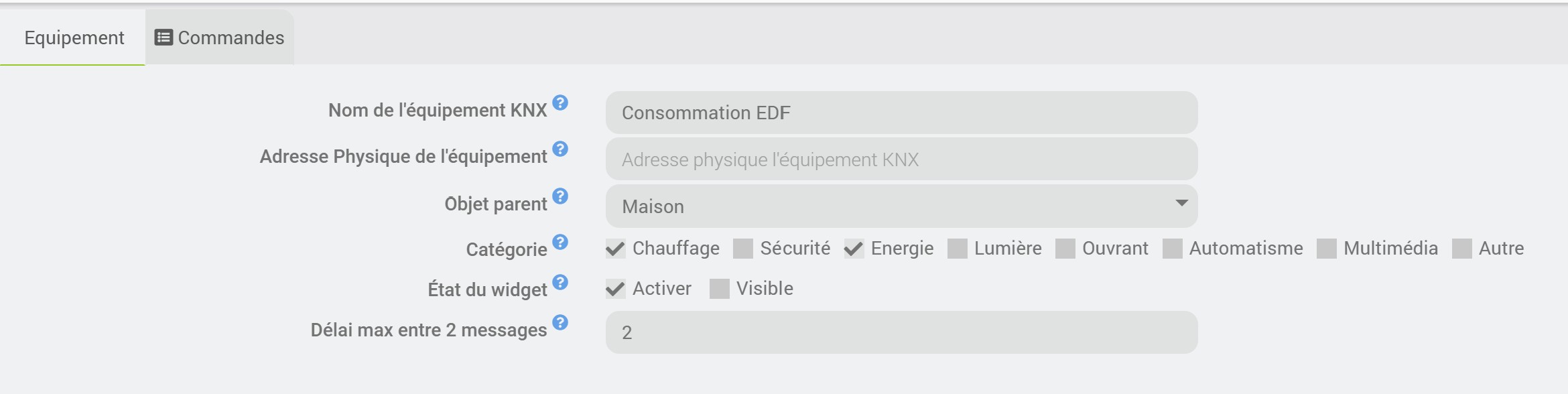

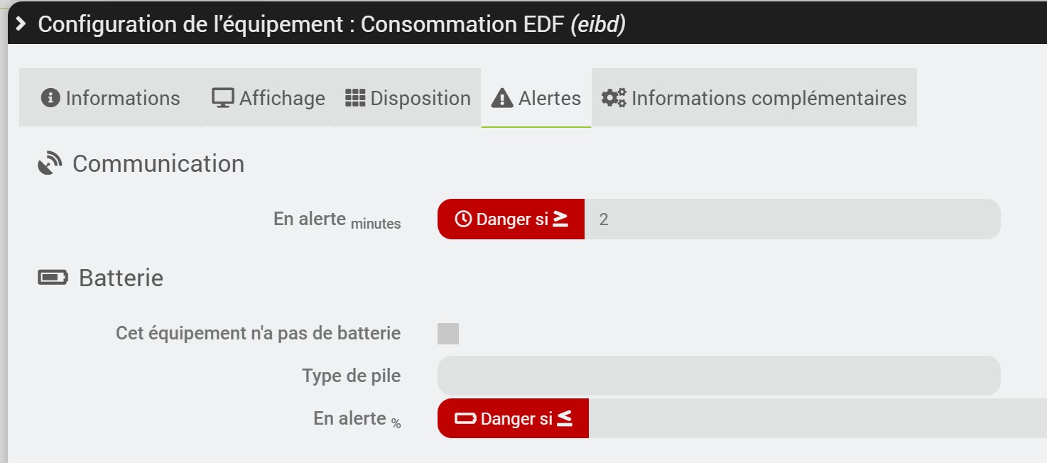

J’ai configuré un « Délai max entre 2 messages » sur la mesure de puissance EDF, suite au post d’Aurel. Concernant le statut du démon lors des plantages: mon premier réflexe a été de jeter une bille sur le panneau de config du plugin et un NOK m’aurait sûrement frappé mais je me trompe peut-être.

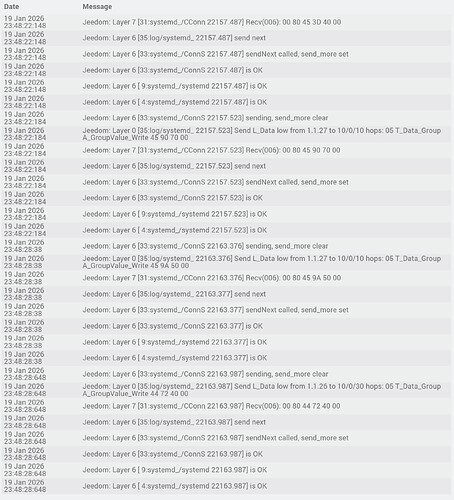

Voici la partie du log EIBD au moment de la panne:
EIBD_debug.txt (1,4 Ko)
Je relance manuellement.
Toutes idées sont les bienvenues

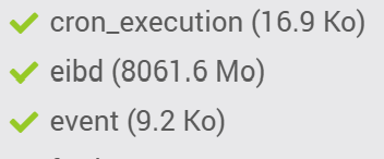

Super pour le tuto mais mon log EIBD faisait 5 gigaoctets et jeedom ne l’affichait plus. Le seul moyen pour moins d’en extraire « le moment du plantage » comme demandé est de l’ouvrir dans un éditeur externe (notepad++) qui ne fait malheureusement pas de belle mise en page. Au fait, pourquoi 5 Giga? parce que le log se rempli de milliers de lignes par seconde lorsque EIBD plante… D’ailleurs, après le redémarrage d’hier soir, j’ai un log de 10giga sur moins de 10 heures en magasin dont j’extrairai les lignes importantes (combien?) dès que j’aurai une heure devant moi…
EIBD taille
De même le log du Daemon est tellement volatile que le copier-coller ne fonctionne pas: le texte sélectionné a changé et est désélectionné avant d’avoir eu le temps de cliquer sur Ctrl-C. Mais je prends évidemment bonne note de tout cela et compte vraiment m’appliquer dans l’avenir car les . Voici ce que Copilot a pu lire en accédant à la page, je ne crois pas pouvoir faire beaucoup mieux.
structured_log.txt (3,4 Ko)
Je confirme encore une fois que, pour le daemon et malgré le plantage KNX → Jeedom, le statut et la config sont OK dans le panneau de config.

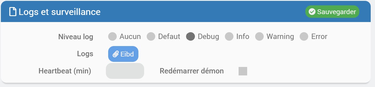

Ce qui ne marche pas: programmer un heartbeat et cocher la case redémarrage:
Cela a certainement une utilité mais pas dans le cas qui nous occupe car le démon reste OK malgré le problème.

Comme je l’indiquais dans mon précédent message l’objectif n’est pas de regarder si le daemon est lancé mais de vérifier si il met a jour des équipements jeedom.
Par exemple avec un seuil de 15 minutes, jeedom va vérifier la date de dernière communication de tous les équipements de ce plugin et vérifier qu’au moins l’un d’entre eux a bien communiqué ces 15 dernières minutes.
Il aurait donc été intéressant de voir si dans ton dernier cas la date de dernière communication avait été mise a jour ou pas …
Je pense qu’une valeur a 2 minutes est trop faible pour être efficace
Mes équipements sont des pinces galvaniques qui génèrent des infos de puissance à raison de 2 à 3 télégrammes par minutes.

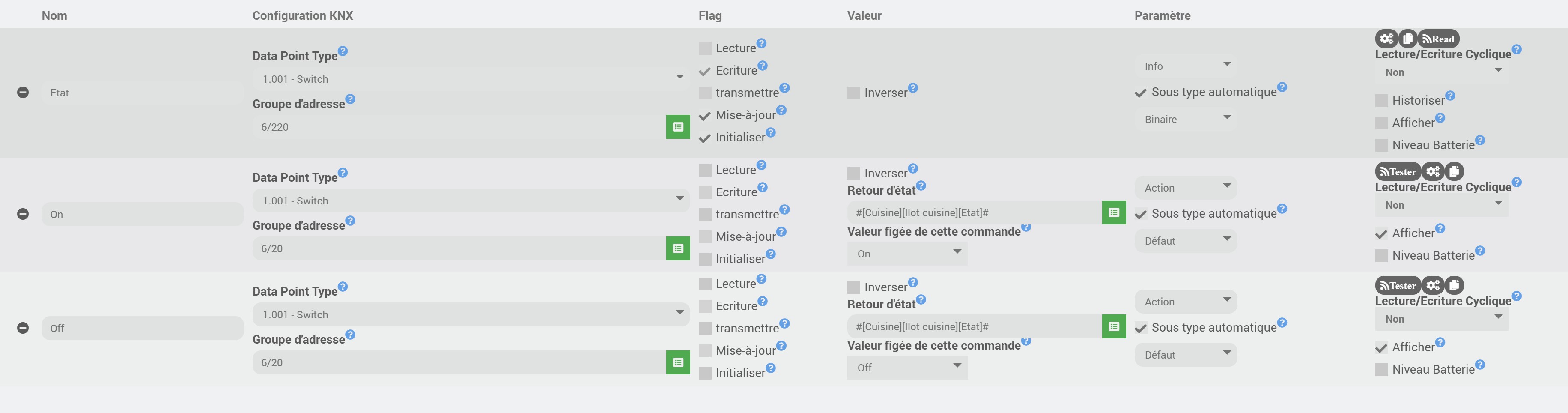

A 0750Hr, avec le plugin planté, j’ai cliqué 4 fois sur la tuile de la lumière de l’îlot de cuisine dans mon dashboard. La lumière s’allume au premier clic mais la tuile ne passe pas à « lumière allumée ». Logiquement, KNX répond par un retour d’état à la première commande mais ce retour n’arrive pas dans Jeedom. Par conséquent, mon objet « pense » que la lampe est toujours éteinte et continue à envoyer des ON à chaque clic pour essayer de l’allumer. Pas moyen, donc, d’éteindre cette lumière depuis le dashbord. Le seul moyen de l’éteindre (à part bien sûr utiliser l’interrupteur mural…) est de « tester » la commande OFF dans l’objet. Je l’ai fait à 0751Hr avec le plugin planté et KNX à réagit en éteignant la lumière et en renvoyant le nouvel état OFF.
Cela peut paraître futile mais si je suis loin de la maison et que j’actionne une commande depuis mon smartphone via Jeedom Connect alors que le plugin est planté, cette commande est irréversible.
Log_Jeedom.txt (1,3 Ko)
Log_ETS.txt (904 Octets)
Mes questions naïves restent donc
- qu’est-ce qui plante le bus KNX?
- pourquoi 10.000 lignes de log par seconde que la désactivation du Log EIBD n’arrête pas?
- pourquoi exécuter une commande en cliquant sur une tuile du dashboard n’a pas le même effet que « tester » cette commande dans la config de l’objet?

  • le heartbeat à 15min et l’option redémarrage n’ont aucun effet dans ce cas-ci
  • le niveau de Log EIBD configuré dans le plugin est « aucun ». pourtant, le log EIBD dépasse à nouveau les HUIT gigas en moins de 4 heures.
