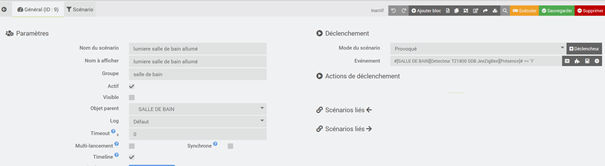

En déclencheur je suis en provoqué et mon évènement de d’activation du scénario est :
#[SALLE DE BAIN][Detecteur TZ1800 SDB JeeZigBee][Présence]# == 1
(J’ai essayé aussi sans valeur comme il était sur mon scénario d’origine mais pas d’activation, j’ai aussi essayé avec matches ‹ /1/ ›

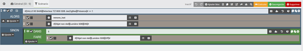

Le scénarion lui même:
SI : #[SALLE DE BAIN][Detecteur TZ1800 SDB JeeZigBee][Présence]# == 1
alors: remove_inat
#[Objet non réel][Lumière SDB][ON]#
sinon:
Dans: 5
Faire: #[Objet non réel][Lumière SDB][Off]#
Merci d’avance pour votre aide

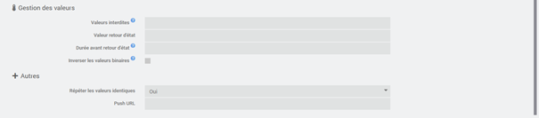

Commence par regarder si la répétition de valeur est bien sûr Oui pour la commande de présence.
Si c’est le cas montre le log du scénario

Donc déjà il ne faut pas mettre #[SALLE DE BAIN][Detecteur TZ1800 SDB JeeZigBee][Présence]# == 1 sinon comment veux-tu que le scénario passe par le sinon (puisque la seule valeur possible sera 1) ?
Remets donc #[SALLE DE BAIN][Detecteur TZ1800 SDB JeeZigBee][Présence]# en déclencheur, supprime les logs du scénario et recommence puis poste les logs.

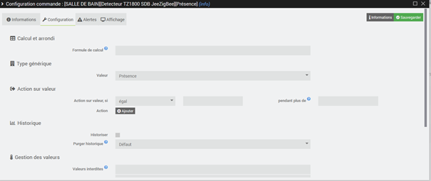

Tu pourrais aussi activer l’historisation sur la commande « Présence » afin de bien vérifier le retour à 0 au bout d’un moment.
Ton DANS 5 minutes ne doit pas être dans le SINON mais directement en dessous des autres commandes.
Au final tu veux que la lumière s’éteigne dans 5 minutes dès qu’elle s’allume donc il faut l’enchainer directement avec la condition d’allumage.
Après comme le dit @Bison tu peux aussi revoir le déclencheur de ton scénario mais perso je ne trouve pas ça logique : à chaque détection de mouvement tu allume et tu programme l’extinction 5 minutes plus tard, pourquoi reprogrammer l’extinction dans 5 minutes que dès que ta détection de présence repasse à 0 ?
Je vais même prendre un cas plus extrême, si ton capteur détecte une présence puis tombe directement en panne de batterie, il ne repassera jamais sur 0 donc tu n’éteindras jamais ta lumière … Autant l’enchainer directement avec l’allumage et ne pas avoir de SINON.

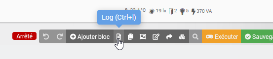

Ce sont les logs du scénario qu’on te demandait, pas les logs de tous tes équipements jeedom :wink:
Ils sont la sur la page de gestion de ton scénario :

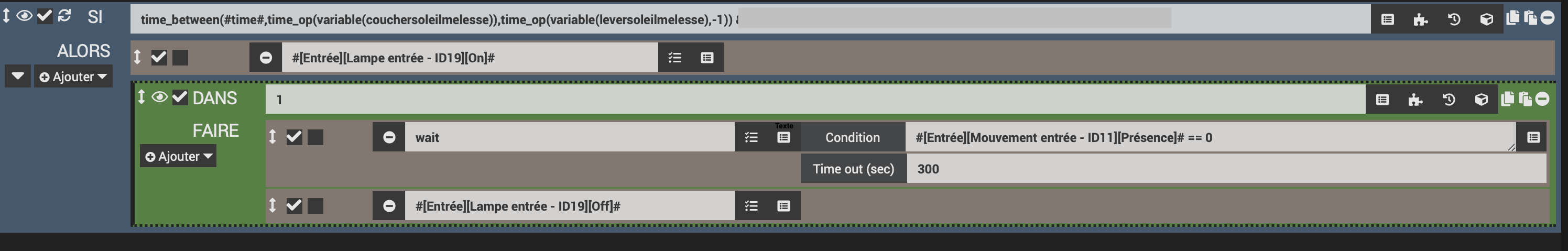

Moi j’utilise un wait ( déclencheur = #[Entrée][Mouvement entrée - ID11][Présence]# == 1 )

En déclencheur , mettre #[SALLE DE BAIN][Detecteur TZ1800 SDB JeeZigBee][Présence]#
(sans le == 1)
Le scénario:
alors: remove_inat
sinon:
SI lastStateDuration(#[SALLE DE BAIN][Detecteur TZ1800 SDB JeeZigBee][Présence]#,0) >= 500
Sinon #[Objet non réel][Lumière SDB][ON]#
Je viens de faire le test et cela ne fonctionne pas non plus.

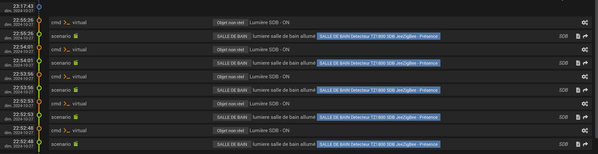

  • Nous indiquer quand tu bouges (parce que sur ta timeline le capteur te vois bouger très souvent, on dirait que tu n’attends pas assez

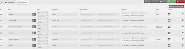

Ci après les commandes de mon détecteur de mouvements; Il apparait que l’état de présence est bloqué à 1.
Comme expliqué avant, une fois le détecteur de mouvement déclencher je le met dans une boîte afin de ne pas avoir d’interférence de mouvement.

OK, donc il déconne vraiment là vu le nombre de passage à 1 qu’il fait alors qu’il est dans la boite.
