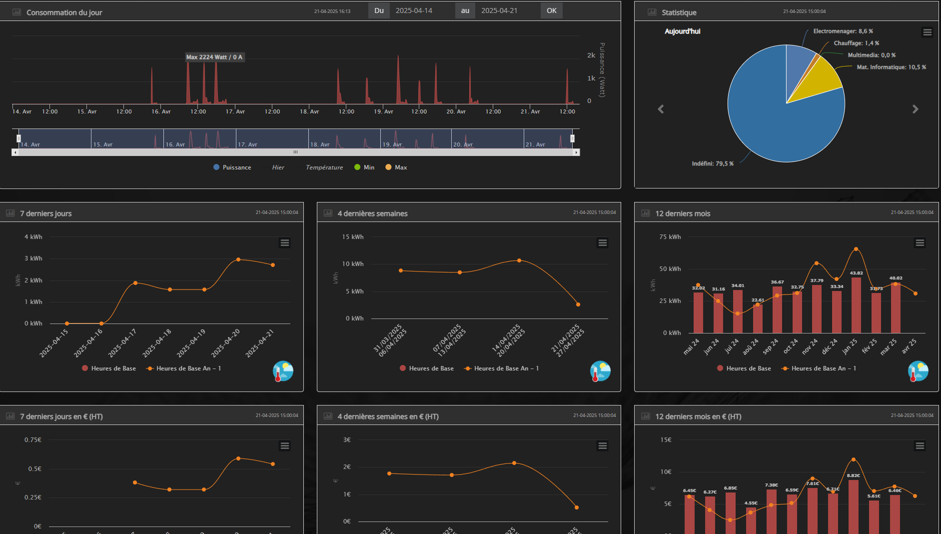

Je viens de constater un souci sur certains de mes objets qui remontent bien une consommation sur une journée, mais les synthèses à la semaine et au mois ne semblent plus fonctionner.
Une capture d’écran valant mieux que de grands discours, voici :
Je ne comprends d’autant pas pourquoi ce comportement que d’autres objets remontent bien les bonnes données quotidiennes, mais également les données de synthèse à la semaine et au mois …
Auriez vous une idée de ce qui peut se passer, SVP ?

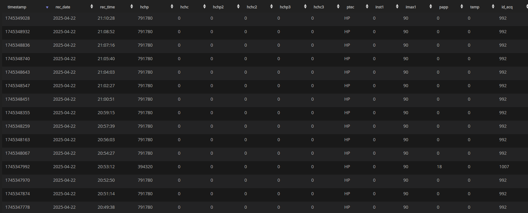

Voici ce que je trouve pour les dernières données de la journée.
L’index n’évolue pas, en effet. Ce qui est étonnant, c’est que mes objets sont configurés comme ça depuis 2 ans et je n’ai jamais rencontré ce souci.

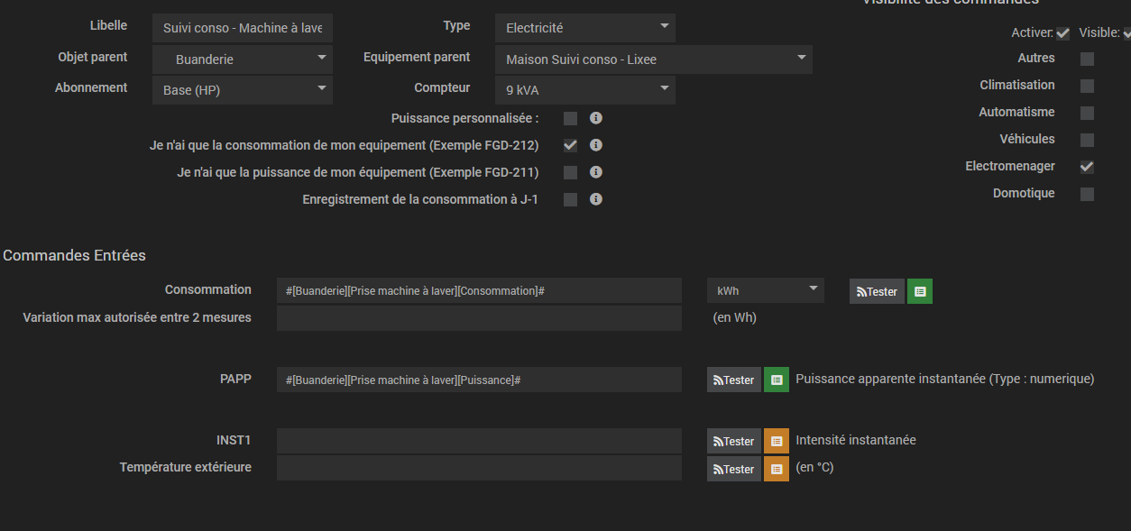

Et voici la configuration de mon objet :
Désolé, je n’avais pas vu ta réponse.
Peux-tu vérifier que la commande #[buanderie][Prise machine à laver][Consommation]# évolue bien sur ton équipement. Si ça bouge pas, c’est ça ton problème.
Je te conseille de renseigner une valeur dans le champ « Variation max autorisée entre 2 mesures ». Ca évite les d’enregistrer des pics de consommation du à des erreurs ou bien si tu réinitialise ton équipement de mesure.
Et sinon as tu essayé de relancer le démon SuiviConso?
