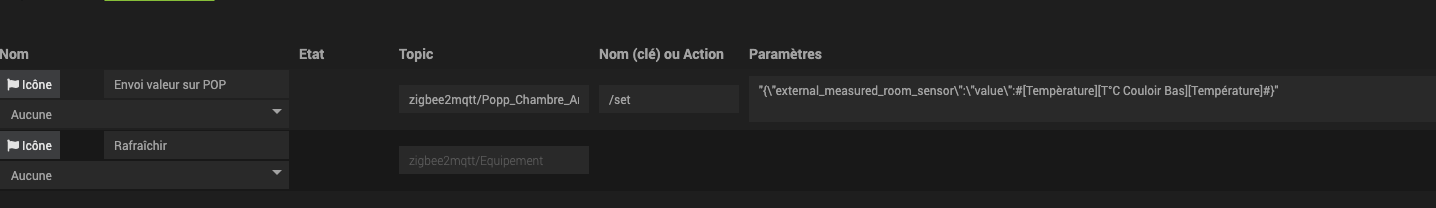

Je veux envoyer la valeur d 'une commande d’une sonde de température à une tête thermostatique.
J’y arrive parfaitement avec le plugin Mqtt Manager.
Voir copie écran ci dessous.
En revanche, je n’arrive pas à faire la même chose avec le Plugin ZigbeeLinker, car je ne trouve pas la syntaxe et je tourne en rond depuis plusieurs heures.

MAis je ne sais pas comment syntaxer pour integrer la valeur d’une commande.

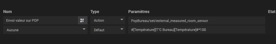

J’ai bien sur, avant de venir à vous, testé le *100.
Dans un client ZigbeeLinker cela ne fonctionne pas.
En revanche, cette formule fonctionne parfaitement dans un client du plugin Mqtt Manager.
Voir copie écran plus haut.
