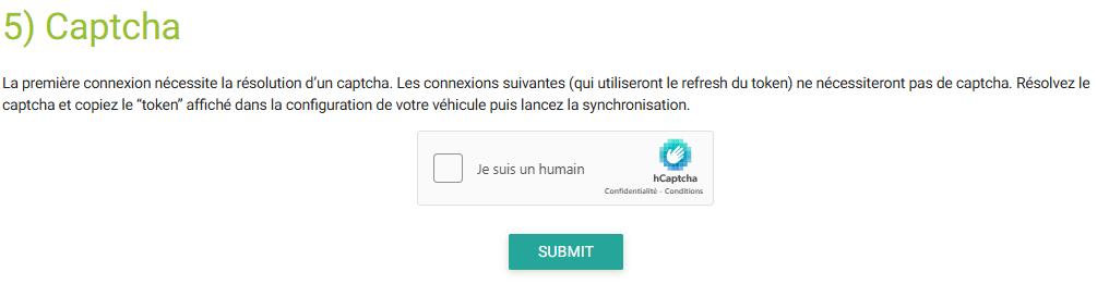

Comme promis, je viens de pousser une nouvelle version en beta uniquement pour prendre en compte la vérification captcha lors de la première connexion ou lors de la suppression du token !
Edit :
Pour générer le hCaptcha token, rendez-vous dans la documentation du plugin :
https://xav-74.github.io/Documentation/myBMW/fr_FR/#tocAnchor-1-5
Une fois le captcha résolu, copiez le hCaptcha token et collez le sur la page de votre véhicule :
Puis lancez une synchronisation et normalement c’est tout bon !
A la fin de la synchro, le hCaptcha token est supprimé automatiquement de la page, c’est normal :wink:
Attention : si pour une raison quelconque la première connexion échoue, il vous faudra patienter 15min avant de pouvoir retenter (attention également au cron qui compte pour une tentative). N’essayez pas avant :slight_smile:
