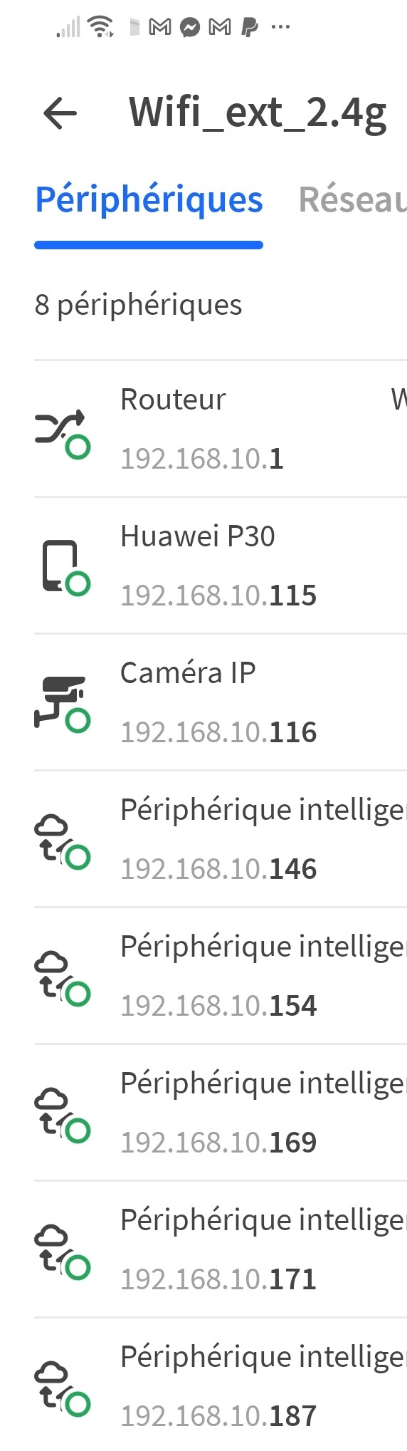

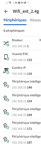

    depuis l appli Reolink je vois 192.168.10.187
    Et ma camera intérieure a 192.168.1.41
    L ip de JEEDOm est 192.168.1.42

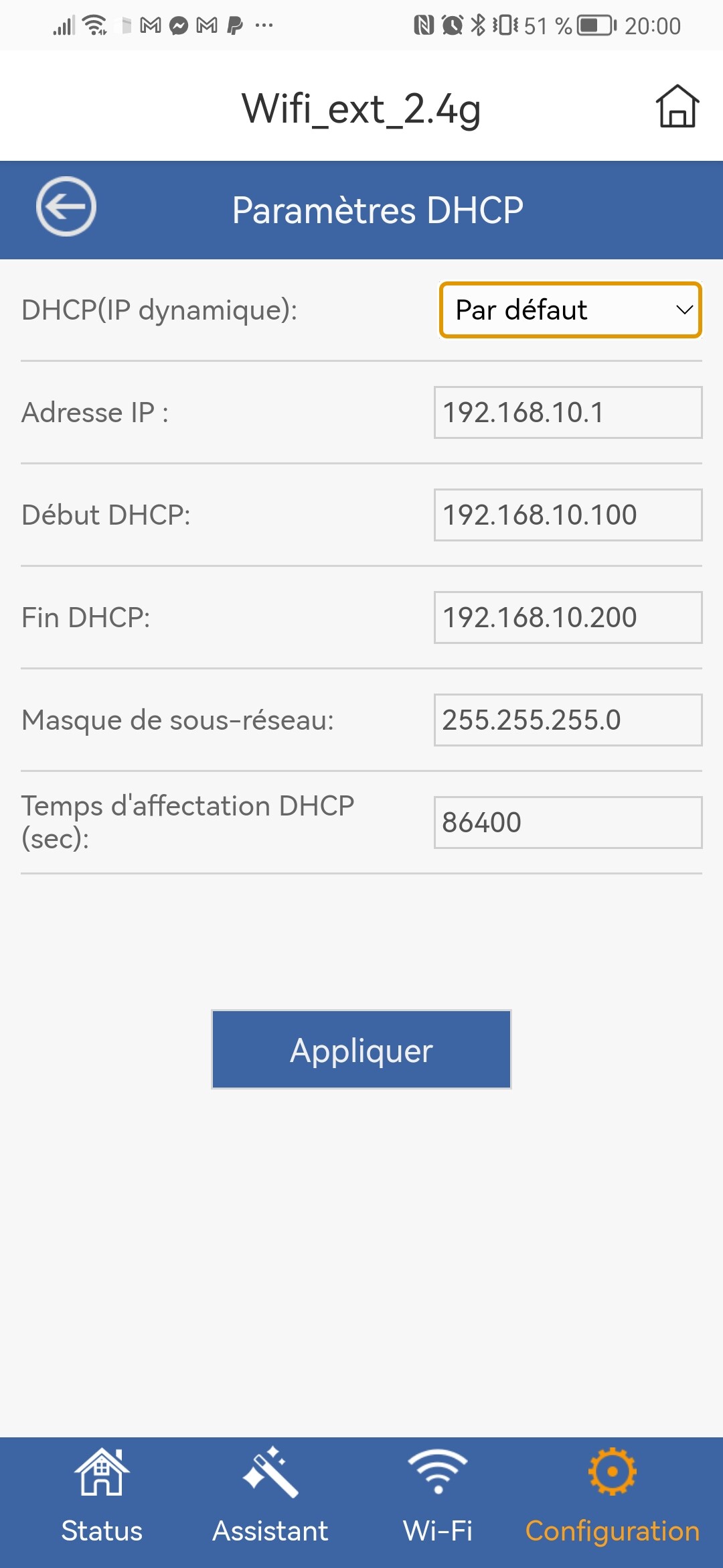

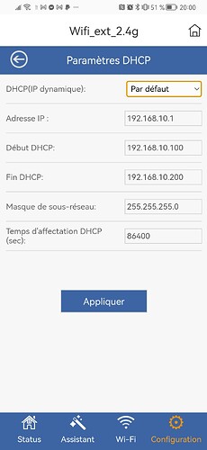

Bon donc il y a problème de communication entre tes 2 réseau 192.168.1.x et 192.168.10.x
Par contre je n’ai pas réussi à comprendre qui pouvait distribuer cette IP dans le réseau 192.168.10.x

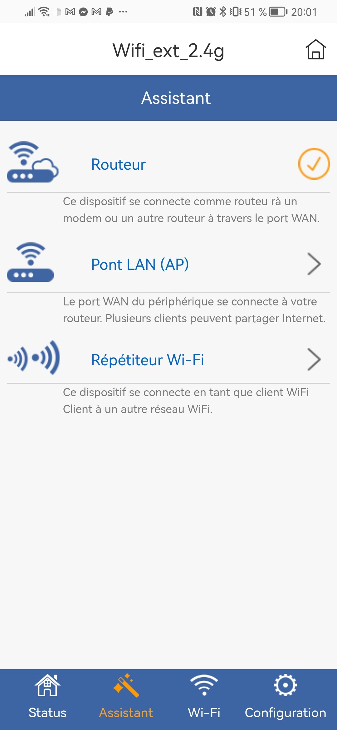

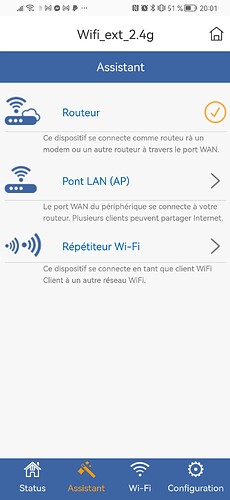

Je viens de retrouver l application de mon antenne wifi
Dois je changer l adresse IP afin qu elle se retrouve dans mon réseau local ?
Je pense que je dois être plutôt en pont lan qu en routeur
Oui voilà, en pont LAN et ce matériel ne gérera pas de DHCP. Les clients récupéreront une IP sur le réseau 192.168.1.x
