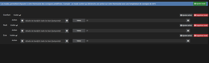

programmé par un scénario, les changements de modes sont fonctionnelle mais la valeur de consigne ne varie pas sur le graphique alors qu’elle varie bien dans mon équipement chauffage via les commandes mode du plugin

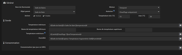

Je ne comprends pas l’intérêt d’utiliser 2 thermostats? Dans cette configuration, c’est impossible que l’auto-apprentissage fonctionne correctement!
Si tu veux utiliser le plugin thermostat, il faut shunter ton thermostat réel en lui mettant une consigne de 22 par exemple!
Du coup tes courbes de chauffe sont fausses.
Ce qui concerne le changement des consignes sur le plugin thermostat, vérifie que ton équipement thermostat n’est pas verrouillé par le cadenas.
C’est normal que tu ne changes pas les consignes dans ton thermostat virtuel.

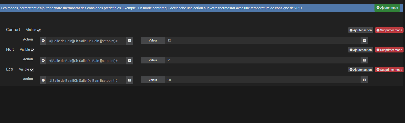

Tu as fait le changement de mode pour ton thermostat réel mais pas pour ton thermostat virtuel,
il te faut rajouter une action supplémentaire dans l’onglet MODES pour chaque modes…
Type : #[Salle de bain][Salle de bains][Thermostat]# VALEUR ==

Si tu as un thermostat réel connecté, je ne vois pas l’intérêt d’utiliser le plugin. Envoi directement les consignes via ton scénario à ton thermostat.
