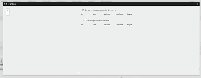

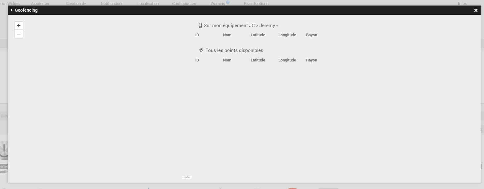

Je voulais me lancer dans l’aventure Geofencing avec Jeedom Connect mais je rencontre un problème.
Les lieux créés depuis l’application mobile ne remontent pas sur l’interface du plugin.
Il y a un deuxième soucis avec la carte qui ne s’affiche pas. J’ai vu que le problème était déjà traité dans d’autres sujets mais mon problème semble différent car j’ai une erreur JavaScript : « Uncaught Error: Invalid LatLng object: (45.7640° N, 4.8357° E) »
