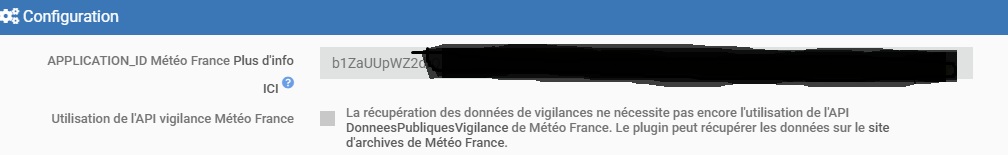

J’ai vu que depuis un certains temps, il faut mettre « Lapplication ID » dans le plugin, généré via le site MF, ce que j’ai bien renseigné, mais cela ne fonctionne pas.
La vigilance ne remonte pas, le fichier vigilance-Json n’est pas mis à jour et rein de s’affiche dans le plugin :
Je bloque, auriez vous une idée ?

Il faut aussi cocher la case : Utilisation de l’API …
Et attendre 1heure
Je confirme, je l’ai fait tout à l’heure et il faut attendre le prochain rafraîchissement des commandes fait par le cron.
Merci je vais le faire de suite
Ou relancer pullDataVigilance dans le moteur de tâches
Moteur relancé, et cela refonctionne merci de votre aide :slight_smile:
