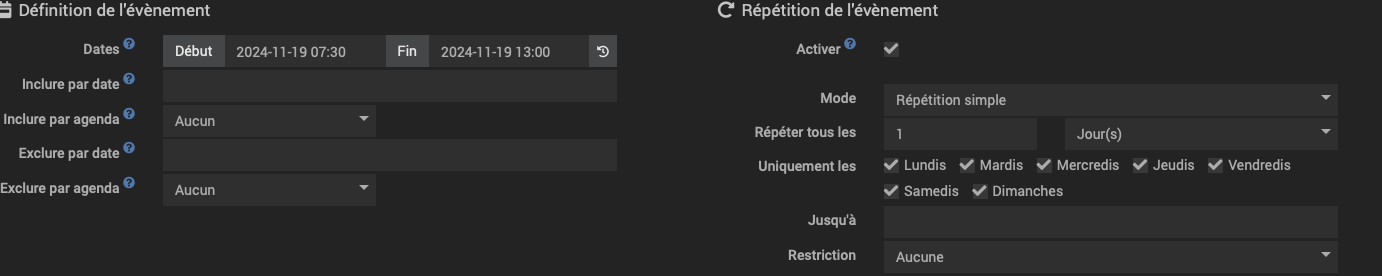

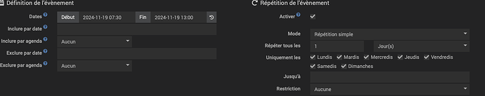

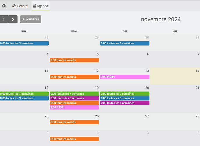

J’ai un evenement tous les mardi de 8:30 a 12:00.
L’import a generé un evenement pour tous les jours de la semaine.
Je ne sais pas trop comment corriger.

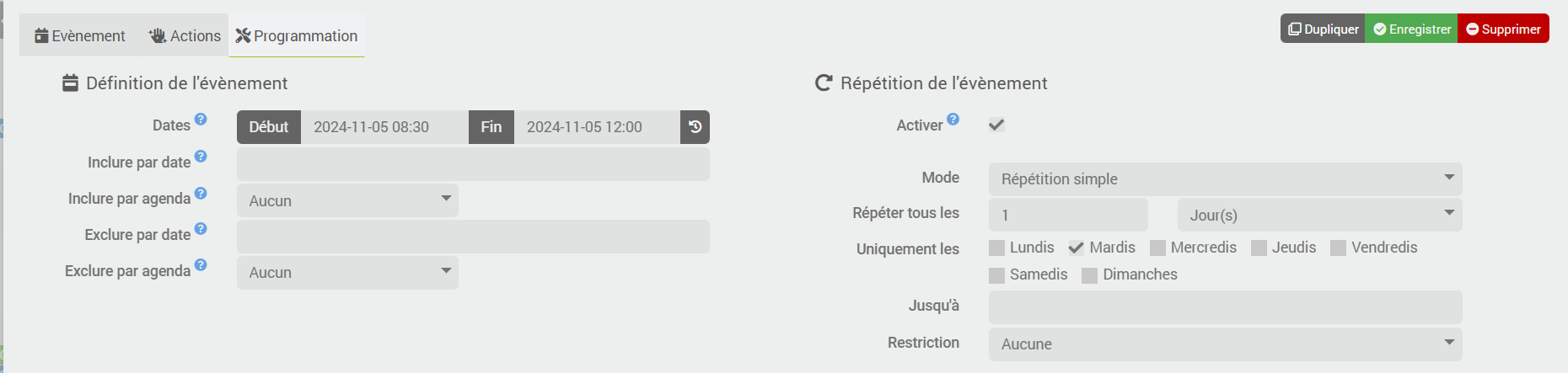

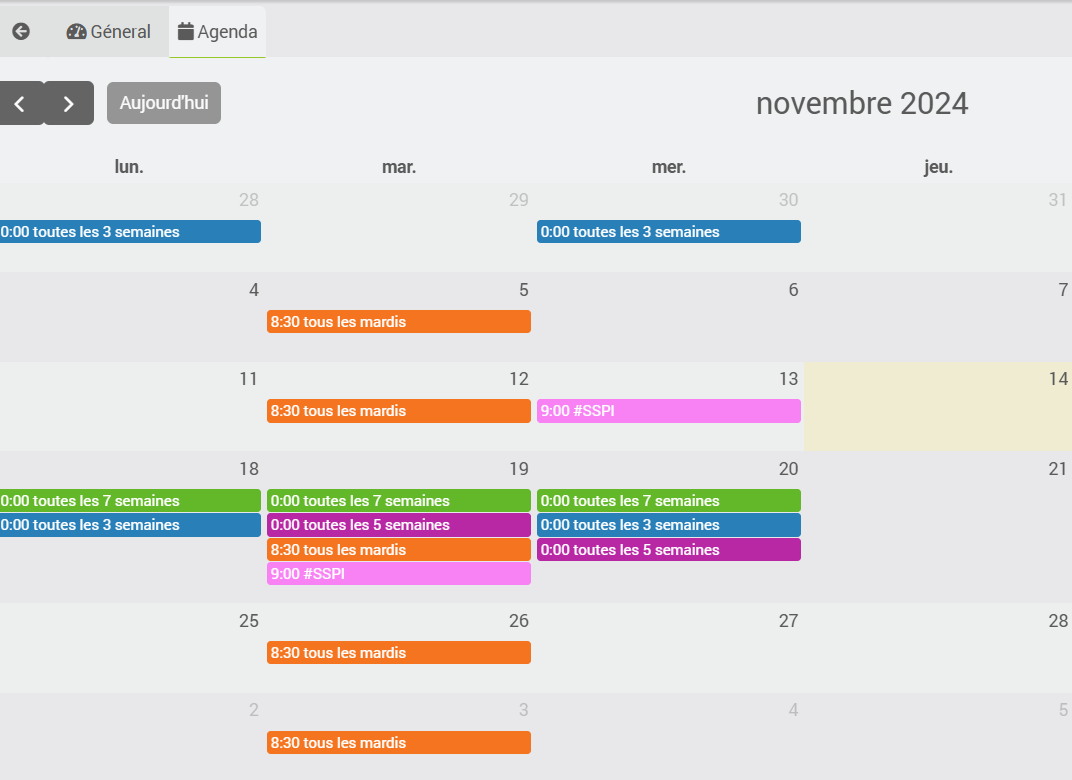

Peux tu dans le plugin agenda supprimer ton évènement tous les mardis puis dans le plugin import2calendar refaire une sauvegarde, cela va réimporter.

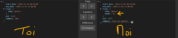

Je vois que dans ton ical il manque l’info byday, donc c’est normal que la conversion ne fonctionne pas, montre moi comment est configuré ton évènement sur Google.

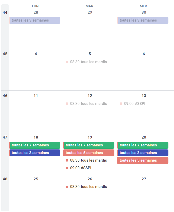

@sagitaz merci beaucoup pour la réaction rapide.

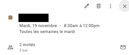

Peut etre que la difference vient du fait que c’est un evenement que j’ai creer dans mon calendrier apple et j’ai invite mon google email pour l’ajouter dans son calendrier google.

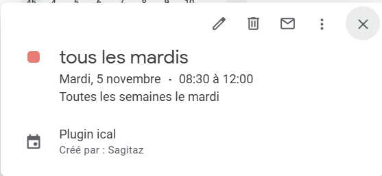

Dans google ca ressemble a ca:
Et j’ai bien mon evenement toutes le mardi.

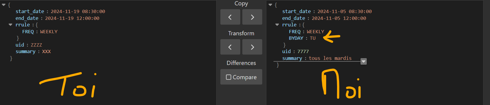

Pour tester, j’ai fait l’inverse:
J’ai cree l’evenement recurrent dans le calendrier google et j’ai invite mon utilisateur apple.
Effectivement la ca fonctionne bien l’import recupere parmetre bien la recurrence.
Event 2: {« start_date »:« 2024-11-19 10:00:00 »,« end_date »:« 2024-11-19 11:00:00 »,« rrule »:{« FREQ »:« WEEKLY »,« BYDAY »:« TU »},« uid »:« xxx »,« description »:« zzz »,« summary »:« Test »}
La il y a bien le byday…etrange la gestion differente dans un cas et l’autre.
OvO

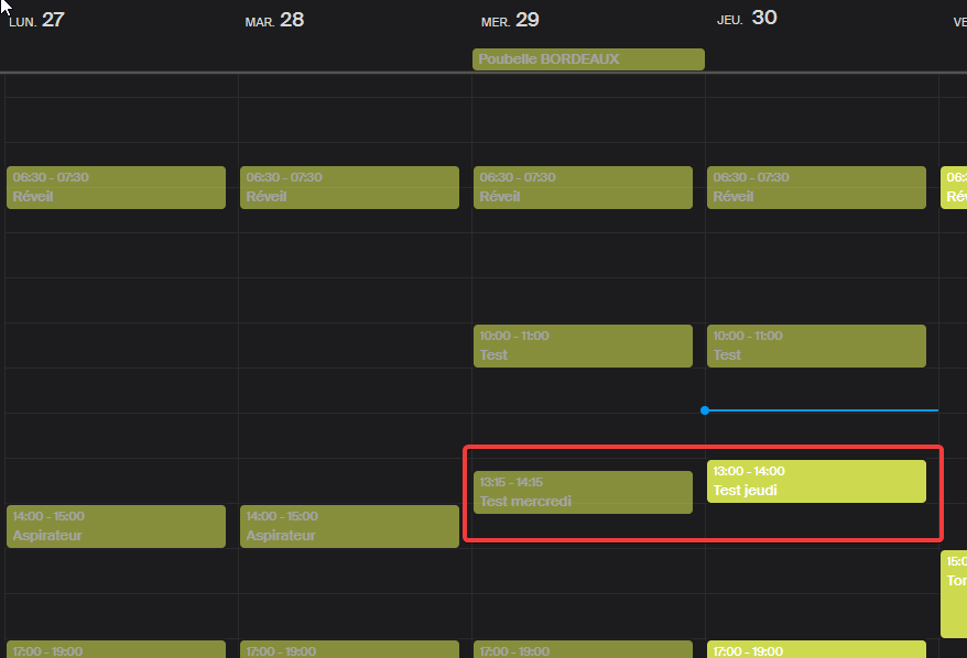

Je m’incruste ici car j’ai un problème similaire, mais depuis une création directe dans un agenda infomaniak (et récupération ical dans import2calendar).
J’utilisais avant le plugin iCalendar sur lequel la récurrence depuis ce meme agenda ne posait pas de soucis.
L’entrée ical générée est la suivante :
BEGIN:VEVENT
DTSTAMP:20250130T104412Z
SUMMARY:Test jeudi
DESCRIPTION:
TRANSP:OPAQUE
SEQUENCE:1
DTSTART;TZID=Europe/Zurich:20250130T130000
DTEND;TZID=Europe/Zurich:20250130T140000
RRULE:FREQ=WEEKLY;INTERVAL=1
LAST-MODIFIED:20250130T104423Z
UID:0b12c3ee-5c59-4e62-888c-f35d606612b1
END:VEVENT
BEGIN:VEVENT
DTSTAMP:20250130T104353Z
SUMMARY:Test mercredi
DESCRIPTION:
TRANSP:OPAQUE
SEQUENCE:1
DTSTART;TZID=Europe/Zurich:20250129T131500
DTEND;TZID=Europe/Zurich:20250129T141500
LAST-MODIFIED:20250130T104436Z
UID:65c299cc-44c1-44df-996a-0ab6c6d45b0f
END:VEVENT
Dans mon agenda infomaniak :

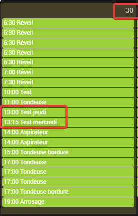

Et dans calendar, on voit que les récurrences apparaissent tous les jours :
Merci à toi
