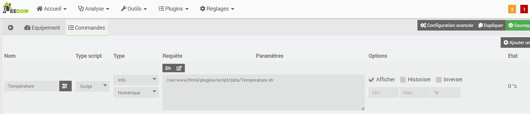

à la prochaine réactualisation, la température affichée est 0…

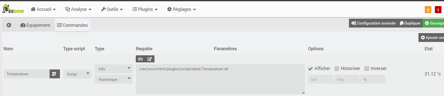

Sur mon dashboard, si je clique sur le bouton réactualiser,
la température passe de 0 à 21.5

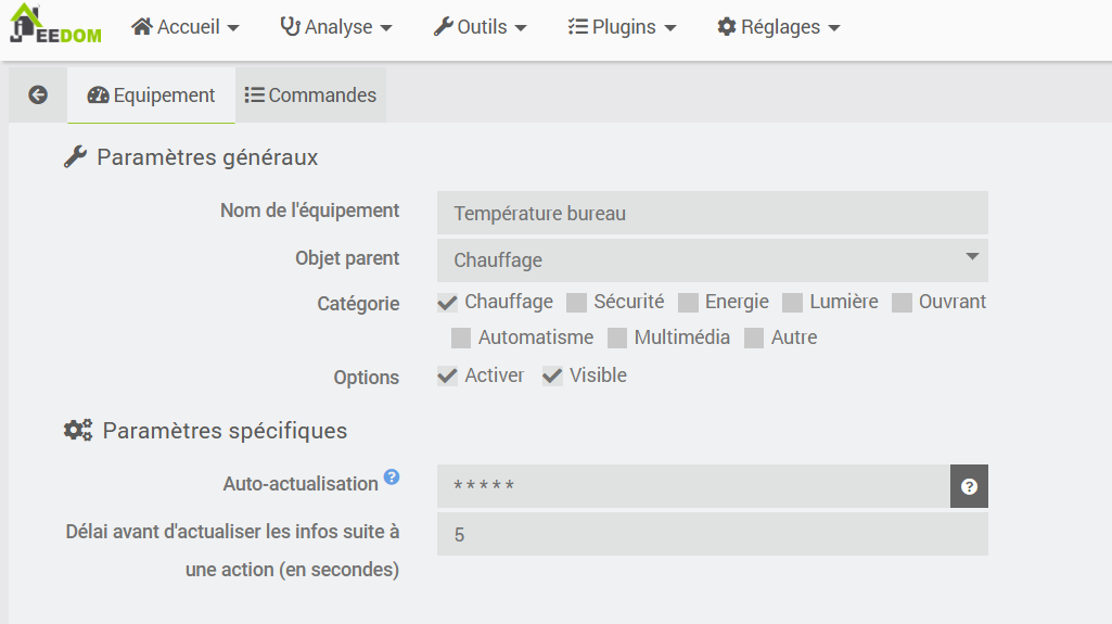

Pourquoi tu rajoutes un délai ? Ton script va écrire directement sur une commande info?
j’ai tenté…mais ça ne change rien
le script met 2 sec à s’executer… donc j’ai voulu assurer en mettant 5 sec de délai.
Une idée du 0° ???

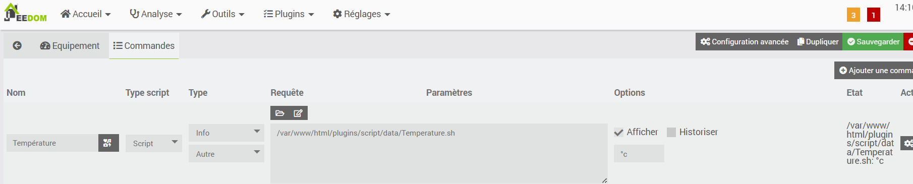

Passez la commande en Info Autre pour vérifier si un message en texte s’affiche.
ce champ ne sert pas à ça: il est écrit « Délai avant d’actualiser suite à une action », ce qui veut dire que: « lorsqu’une commande action de l’équipement est utilisée, le plugin attend ce délai avant d’actualiser toutes les infos de l’équipement »
Vous n’avez donc pas besoin de se paramétrage et configurer qlqch là ne sert à rien et n’aura aucune influence sur l’actualisation de votre commande puisque vous n’avez aucune action

je viens de passer en Info Autre,
la tempéarture est remontée aussitôt. puis à la prochaine réactualisation, il affiche une erreur visiblement (emplacement de mon script)
et si je clique sur sauvegarder, alors la température s’affiche correctement !
