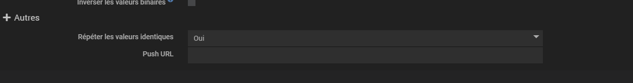

J’ai un souci sur une fonction « simple » propre à Jeedom. Je pensais la maitriser, mais visiblement non.
J’ai fait :
- une information (ici délestage) qui revient à 0 au bout de 10min si pas d’activité (normalement ?)
- un interrupteur on/off de délestage ON/OFF qui bascule manuellement l’info à 0 ou 1.
Dans le principe ce que je souhaite faire :
- si je fais un ON, le but est que l’info/interrupteur reste à 1 pendant 10 min et retombe à 0 au bout de 10 min si pas de nouveau appui à 1…
- si je refais un ON durant le cycle de 10min (et donc quand il est ON), on rajoute 10min…
- et je peux faire un OFF au besoin.
A priori, ça ne marche pas dans cette configuration :
Exemple sur le scénario qui gère le délestage de production sur la piscine :
@13h50 : on autorise un délestage, le scénario fait donc un ON (il doit s’arrêter à 14h)
@13h55 : le scénario de suivi (qui tourne toutes les 5min) voit que les conditions de délestage sont toujours vérifiées, il refait un ON pour rajouter 10min (il doit s’arrêter à 14h05)
@14h : idem (il doit s’arrêter à 14h10)
@14h01 : le scénario se lance car délestage passe à 0 (du 13h50) alors qu’il aurait dû rajouter du temps)…
@14h05 : coup du scénario les conditions sont toujours bonnes ça repart en délestage.
Ai-je mal compris quelque chose dans le fonctionnement ?

[2023-03-22 14:05:46][SCENARIO] Exécution du sous-élément de type [condition] : if #trigger# == "schedule" AND #[Eau Chaude][ECS][Ballon full]# == 1 AND #[Piscine][Piscine (Panel)][Délestage]# == 1
[2023-03-22 14:05:46][SCENARIO] Evaluation de la condition : ["schedule" == "schedule" AND 1 == 1 AND 1 == 1] = Vrai
[2023-03-22 14:05:46][SCENARIO] Exécution du sous-élément de type [action] : then
[2023-03-22 14:05:46][SCENARIO] Exécution d'un bloc élément : 7039
[2023-03-22 14:05:46][SCENARIO] Exécution d'un bloc élément : 7037
[2023-03-22 14:05:46][SCENARIO] Exécution du sous-élément de type [condition] : if #[Energie][Puissance Instantanée][Consommation]# < 100 AND #[Energie][Puissance Instantanée][Production]# > 1200 AND #[Piscine][Piscine (Panel)][Filtration]# == 1
[2023-03-22 14:05:46][SCENARIO] Evaluation de la condition : [0 < 100 AND 2460 > 1200 AND 1 == 1] = Vrai
[2023-03-22 14:05:46][SCENARIO] Exécution de la commande [Interfaces][Telegram][XXXXXX] avec comme option(s) : {"background":"0","title":"","message":"Compl\u00e9ment du d\u00e9lestage de production sur piscine (C:0 W\/P: 2460 W)"}
[2023-03-22 14:05:46][SCENARIO] Exécution de la commande [Piscine][Piscine (Panel)][Délestage_ON]
[2023-03-22 14:05:46][SCENARIO] Log : DELESTAGE PISCINE EN COURS ACTUELLEMENT
Je complète de 10 min
[2023-03-22 14:05:46][SCENARIO] Fin correcte du scénario
