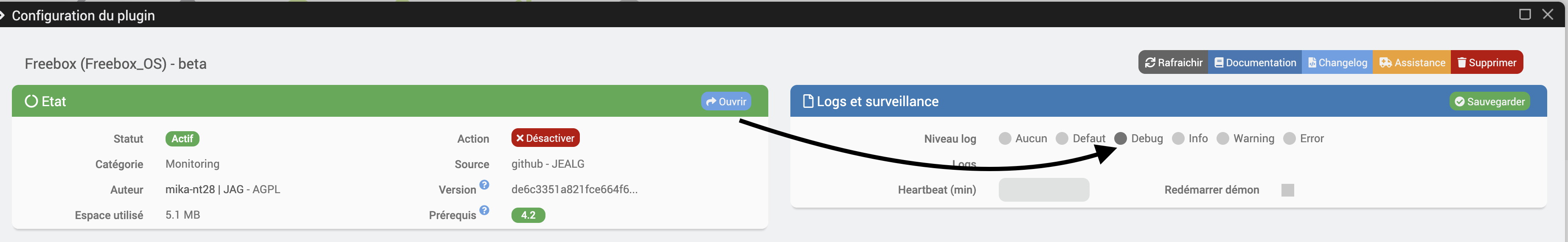

il faudrait passer les logs en mode debug
ensuite il faudra fournir les logs quand vous avez pour que je puisse comprendre ce qui bloque
voici un exemple

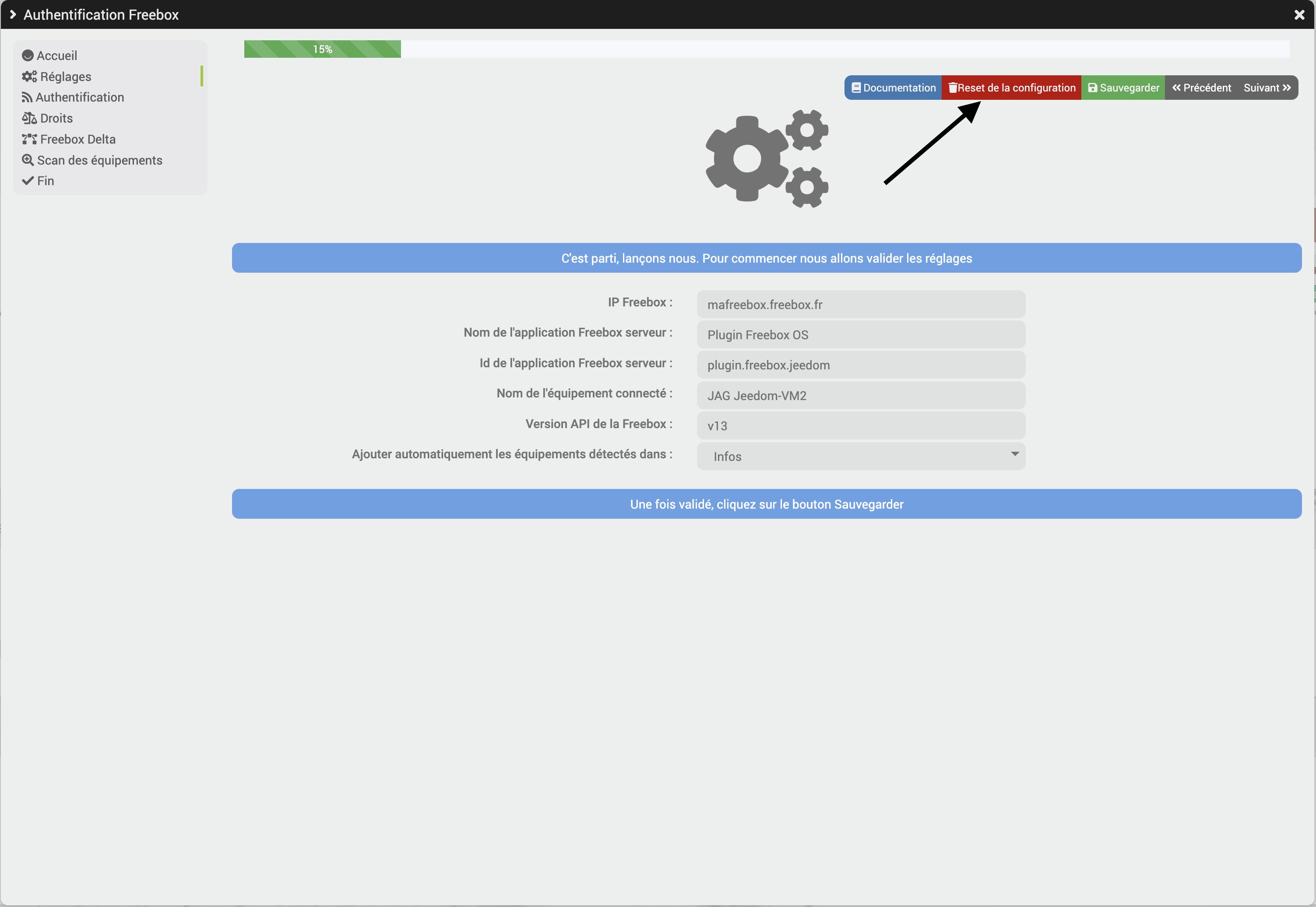

Si cette étape, ne passe toujours pas. il faudra faire un reset de la configuration
ensuite il faudra relancer l’appairage et fournir les logs
