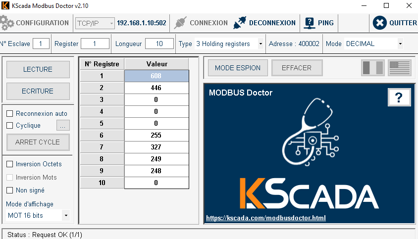

Je n’y comprends rien j’ai mis hors tension mon automate pour faire des petites modifs de câblage et lors de la remise sous tension, le plugin n’arrive plus à lire dessus alors que j’y arrive très bien avec Modbus Doctor par exemple et que j’arrive à lire un autre équipement modbus sans soucis…

Pour être sur j’ai copié mon équipement avec 1 seul registre à lire et un seul coil. Même l’écriture ne passe pas… Je n’arrive pas décrypter le log failed to connect alors que ça fontionne avec Modbus Docotor !

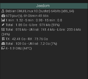

Bon je me suis résigné à redémarrer mon Jeedom après presque 2 ans de fonctionnement continu…
Et ça a refonctionner ! Il était donc atteint du syndrome de Windows :sleepy:
