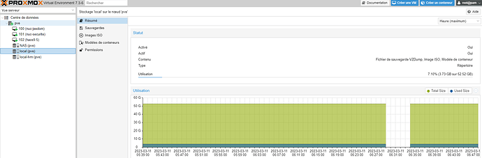

bonjour,
je viens de remarquer la copie d’écran ci dessous.
je n’ai encore plus de place ou ca montre simplement que j’utilise tout le disque dur ?
Que tu utilises tout le disque dur ne t’inquiète pas
Ca, ca me met de bonne humeur !!!
merci
