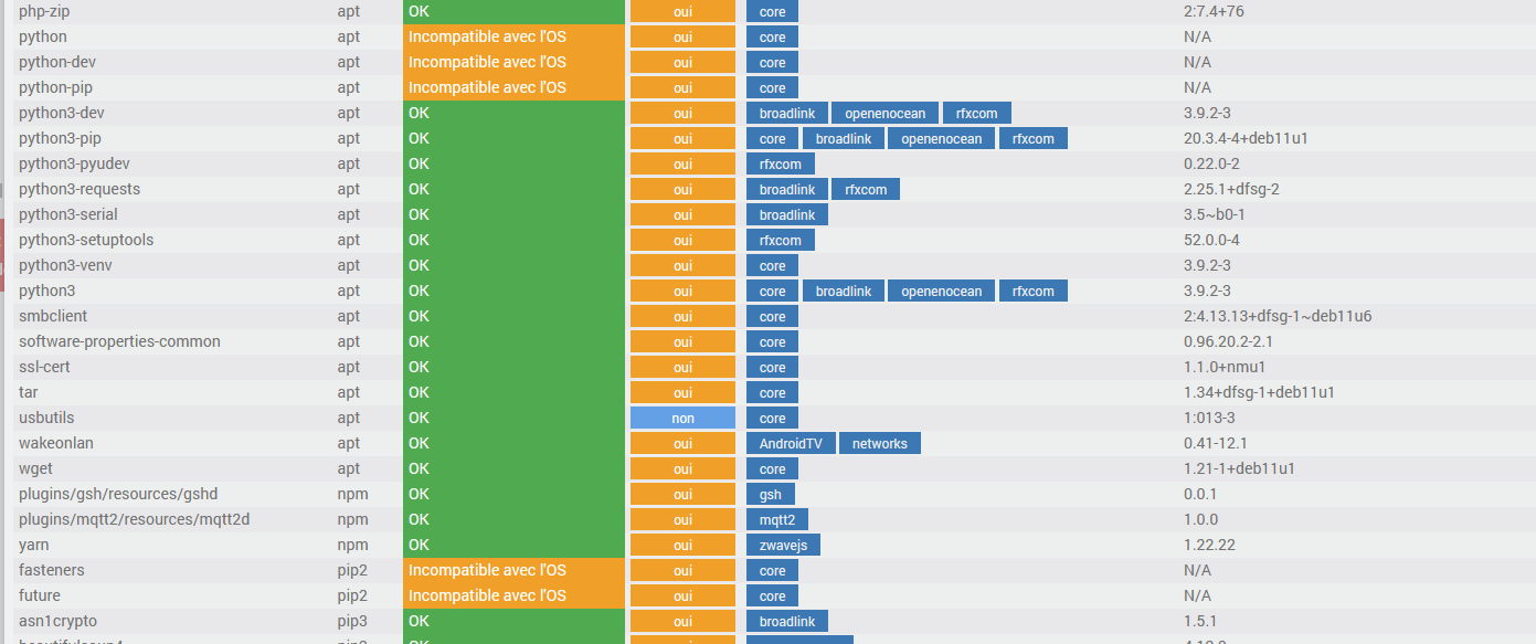

J’ai vu cela dans la console de gestion : mais je ne sais pas si cela a un lien :
Le plugin fonctionne sous debian 11.
Cela doit être lié à votre installation docker.

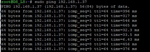

Montrez le résultat de la commande sudo ping 192.168.1.37
Et un ifconfig aussi

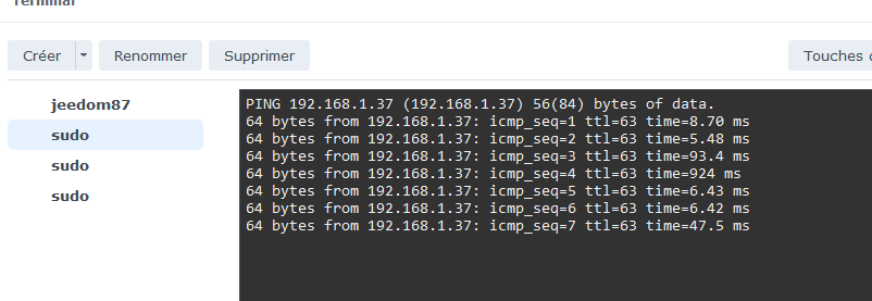

Sous Putty : cela fonctionne : je suis sur le NAS : pas dans le Docker
01
Et lorsque je vais dans le Docker sous container manager : impossible de lancer la commande ping :
02
