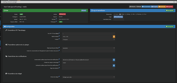

salut @Xav-74
je voudrais que tu éclair ma lanterne.
je ne comprends pas trop comment remplir pour avoir les notification,
pour info pour tout les notification je suis sur le plugin jeedomconnect…
car actuellement je ne reçois rien, je pense que c’est un truc tout bête mais la je sèche.
Informations Jeedom
Core : 4.4.17 (master)
DNS Jeedom : non
Plugin : Suivi Colis
Version : 2024-09-08 01:18:31 (stable)
Informations complémentaires
API Key present
Quota : 100 / 100
Language : fr
Default object : 2
Days :
Notifications cmdId : #2434#
Notifications format : essai
Notifications scenarioId :
Notifications tags :
Default widget : all

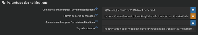

Ce qui a pu te tromper, c’est également le fait que dans cette version, à l’enregistrement de l’équipement, aucune notif n’est envoyée. Dans la beta (avec webhook) ce n’est plus le cas !
c’est en beta :wink:
je dois comprendre quoi dans ta capture :sweat_smile:
Le petit icone orange qui permet d’envoyer une notif de test :wink:
super discret :joy:
en tout cas c’est super, comme ça il y aura moi de réclamation pour des problèmes de notif :crazy_face:
