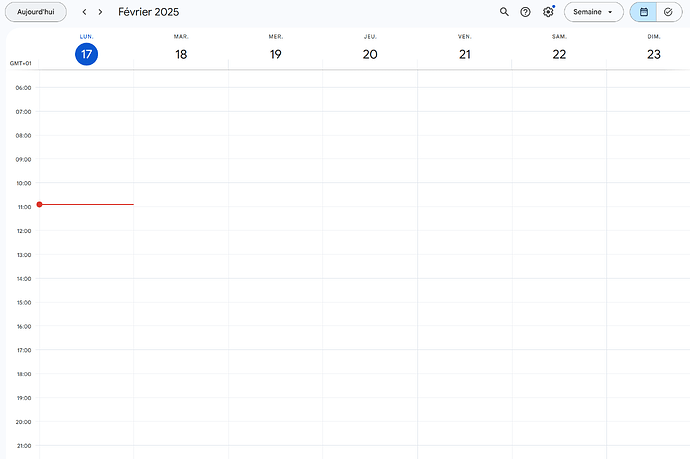

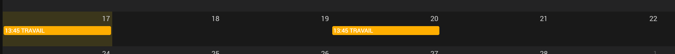

j’ai supprimé tous les events « TRAVAIL » de cette semaine
j’ai du mettre un délai de sychro pour que le calendrier se mette à jour mais il a gardé un event le lundi PM et jeudi PM
alors que dans Google, il n’y a plus d’event

En supprimant l’event dans le plugin agenda, il revient avec la synchro
Je pense que le plugin ical avait le même problème

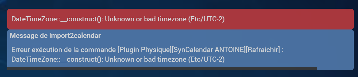

quand je SAV mon équipement, j’ai cette erreur ;
mais pas pour les autres
lors du lancement de la synchro

0006|[2025-03-06 12:17:16] ERROR : Erreur exécution de la commande [Plugin Physique][SynCalendar ANTOINE][Rafraichir] : DateTimeZone::__construct(): Unknown or bad timezone (Etc/UTC-2)
c’est un ical créé par qui / quoi comme logiciel ?

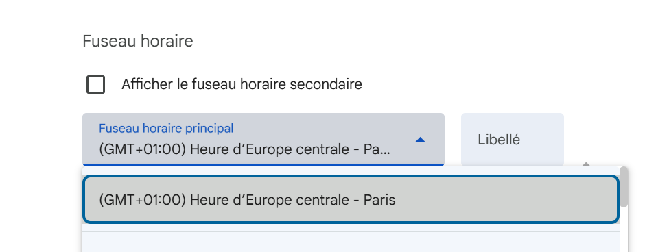

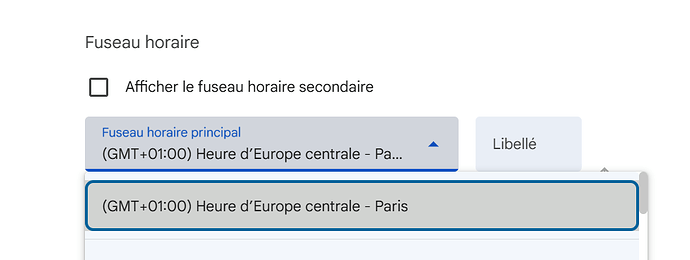

encore un timezone que je n’ai pas dans ma liste
c’est un calendrier GOOGLE classique avec Google AGENDA comme les autres et il synchronisait bien avant la dernière MAJ
j’ai bien des events dans le cal cotés plugin AGENDA, mais pas l’event de test que je viens de créer
c’est le même paramètre que les autres dans Google

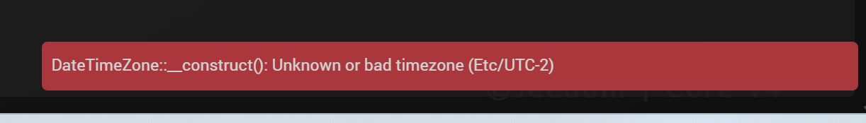

J’ai toujours l’erreur à la sav de l’équipement et à la synchro
c’est toujours la V1.2.8 mais j’ai fait la maj après ton message
