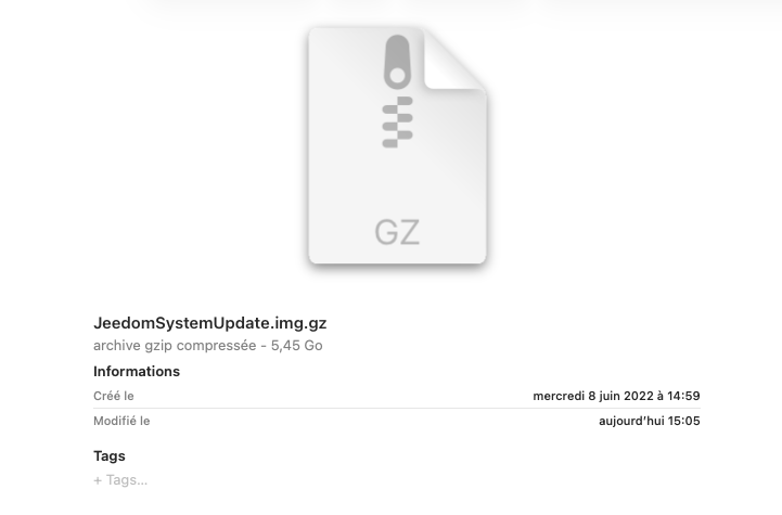

J’ai donc téléchargé le [jeedomAtlasUSB.img.gz]
Je l’ai renommé : JeedomSystemUpdate.img.gz

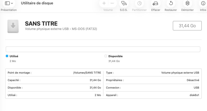

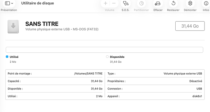

Ma clé a été formatée en :
Format : MS-DOS (FAT)
Schéma : Enregistrement de démarrage principal
Lorsque que je copie l’image sur la clé j’ai un message d’erreur qui m’indique que l’élément est trop volumineux pour le format de volume
Pourtant ma clé est de 32Go et le fichier fait 5,45Go
J’ai essayé sur une autre clé c’est pareil…

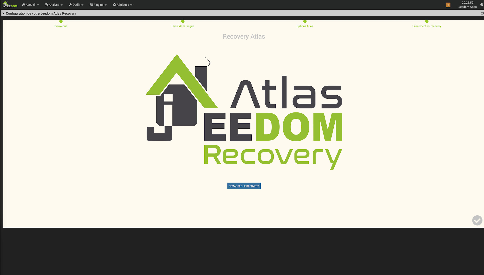

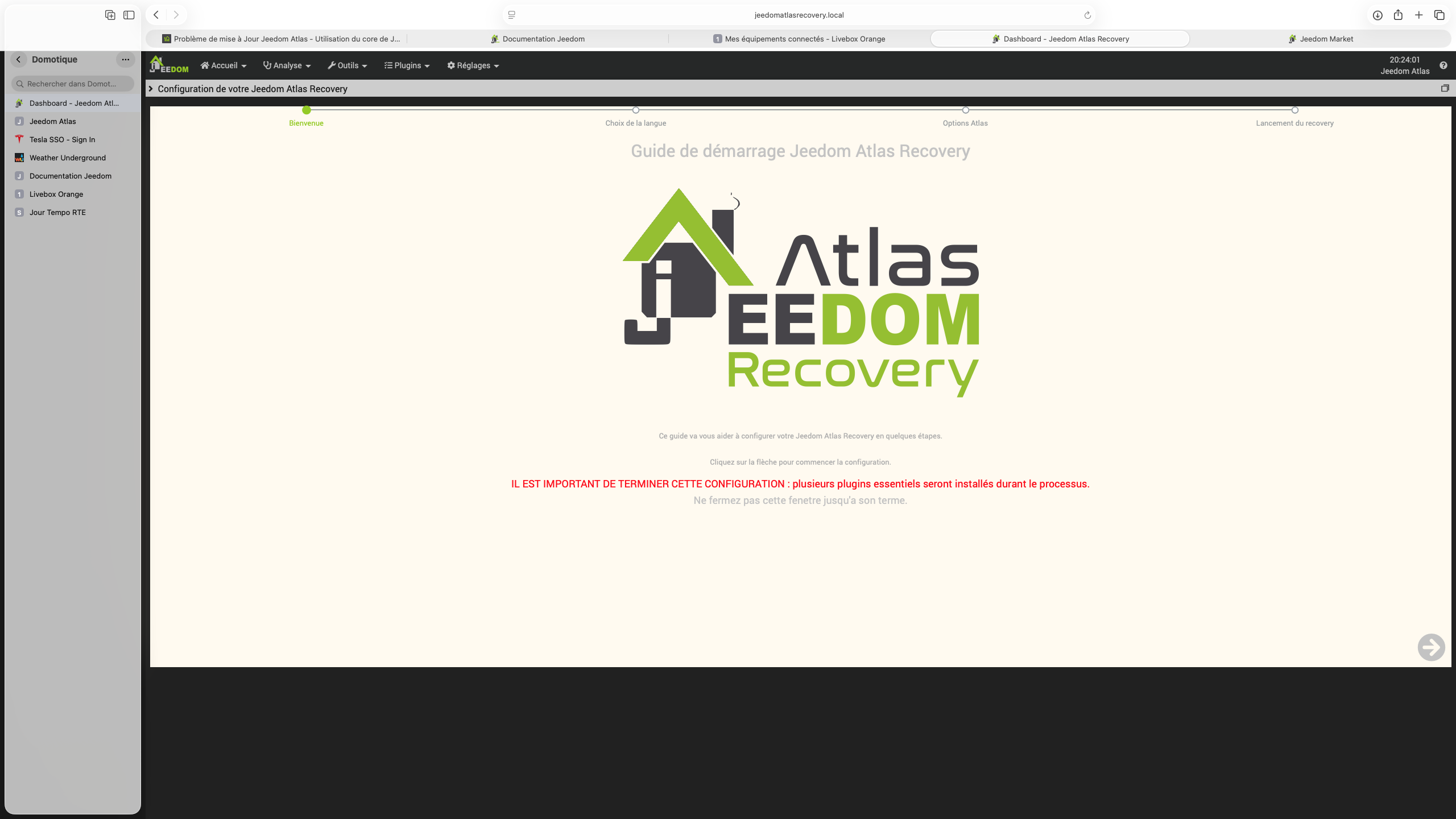

Au bout de 45min j’ai été sur http://jeedomatlasrecovery.local/ et démarré la procédure
Après 2h de blocage à 55% j’ai rafraîchi la page et suis tombé sur ça :

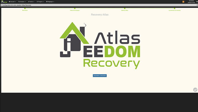

Le reste suit ok, mais ensuite lorsque je suis sur cette page le bouton « Démarrer le recovery » ne fait absolument rien j’ai beau appuyer plusieurs fois dessus…

Pour avoir fait une multitude de Recovery par Clé USB suite à mon problème de duplication d’adresse MAC, je confirme qu’à cet endroit cela pose (souvent) un petit problème que l’on solutionne en accédant au plugin ATLAS (Tu y as accès puisque c’est un Jeedom qui a été lancé par le boot clé USB :wink: : Plugins/Passerelle Domotique/Atlas/« Lancer Recovery (Beta) » (ou un truc du genre, je ne m’en souviens plus exactement). Une page s’affiche. Il faut ensuite cliquer sur « Lancer » et aller faire un tour car c’est parfois long.
