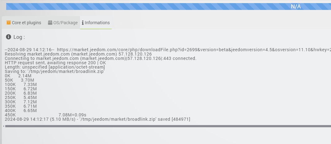

re-Bonjour Loic ,
Je ne sais pas si cette correction/amélioration en est la cause, mais les mises à jour de plugin ne semble plus fonctionner, ou, tout du moins, plus comme avant
L’archive se télécharge bien, mais plus rien ne se passe après.

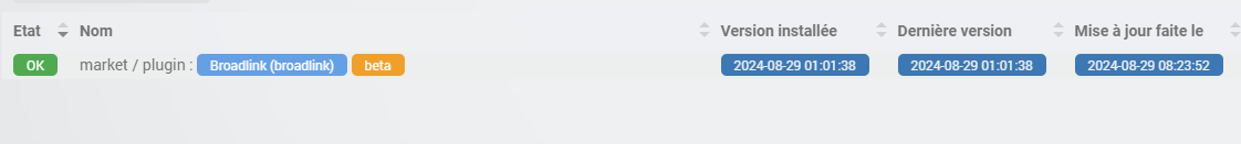

Lorsque je tente de"Réinstaller":
Néanmoins, la date de maj semble avoir été mise à jour,
Est tu sur de toi, j’ai fait environ 50 tests ce matin et aucun soucis la mise a jour se fait bien. Et de ce que je vois des logs tout est bon je ne sais pas ce que tu attends de plus comme log…
Sûr, je ne sais pas.
Mais j’avais souvenir que le contenu de l’update était bien plus verbeux qu’un simple wget.
Je peux évidement me tromper
Ca peut dépendre de ton niveau de log, je viens de corrigé un bug qui était la depuis plusieurs années la dessus.
C’est peut-être lié à cette correction en effet.
