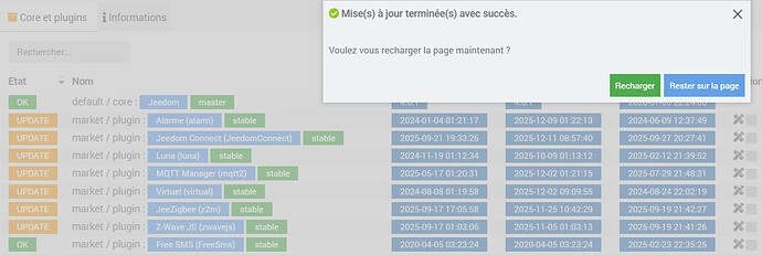

des plugin qui ne fonctionne plus.
Le popup me dit que la mise à jour est réalisée , mais faite, non.

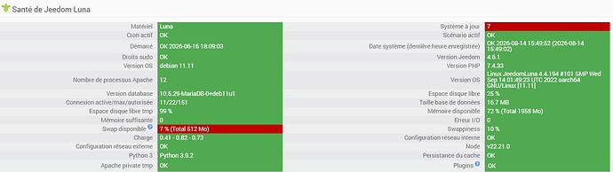

ci-joint la santé de mon Jeedom et le popup qui me dit que la mise à jour réalisée , alors que non?
Savez-vous pourquoi ? comment corriger le problème ?
Je viens de redémarrer ma luna et le Swap est revenu à 100%.
Cela me ramène à mon problème de base la mise à jour des pluging qui ne réalise pas….
Pour info / e popup qui affiche Mise(s) à jour terminée(s) avec succès. s’affiche quasiment instantanément après avoir confirmer le lancement de la mise à jour.
