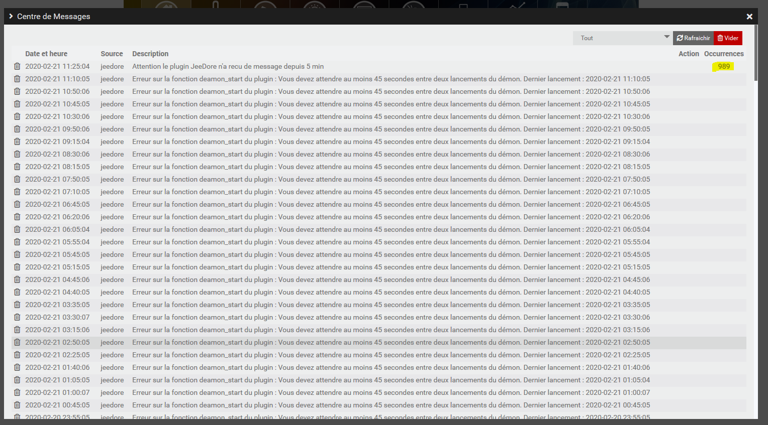

Je rencontre un problème depuis le passage sur jeedom V4.
Il m’arrive des centaines de messages dans le centre de notification de Jeedom. Savez-vous quelle peut en est la raison ?
Merci beaucoup pour votre aide.

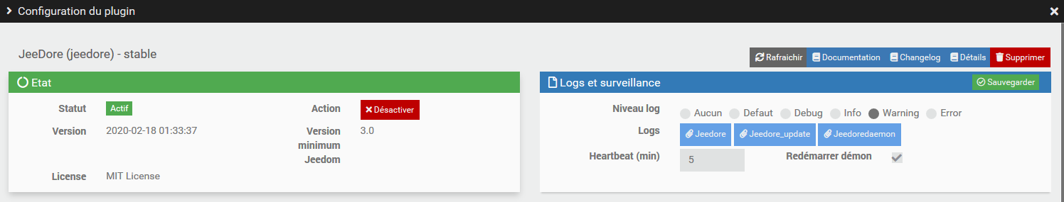

Vous trouverez ci-dessous les screenshots des messages ainsi que le paramétrage du pluggin :

Peux tu essayer de supprimer le 5 dans heartbeat stp ?
Merci @Tonyb0t77
Eli
Toutes mes excuses pour mon très long retard dans la réponse mais j’étais en déplacement professionnel.
Je viens juste de supprimer le 5 dans hearthbeat.
J’attends quelques heures et je te fais un retour.
Dans tous les cas, merci à toi ainsi qu’à @Tonyb0t77 !
Je vous tiens au courant rapidement.
Romaric.
Donc, compte-rendu après 3 jours et la modification du hearthbeat, résultat : Plus aucun messsage.
Le problème venait donc de là.
