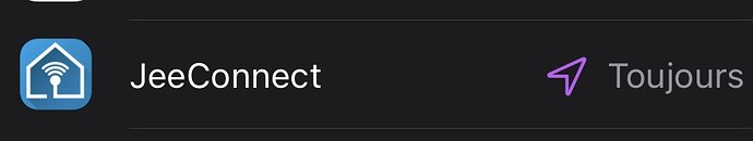

J’ai mis en place une zone autour de chez moi et tt les paramètres de localisation activés.
J’ai parfois un souci de remontées pour mon iphone. La sortie de zone (où en amont) ne remonte pas vers Jeedom. Pas de raison particulière, parfois ça marche, parfois non (genre 1 sortie sur 5). Le téléphone est en Data mobile tt le temps (pas de WiFi mis à part pour l’initialisation de l’app mobile) et pas de mode avion dans mes tests.
