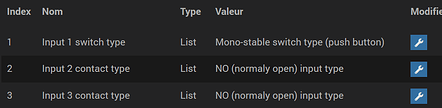

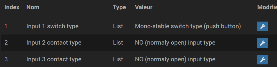

Les 3 boutons étant des poussoirs, j’ai réglé l’entrée 1 en push et cela fonctionne.

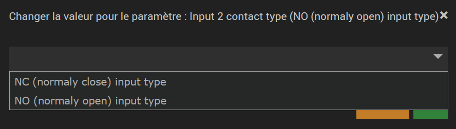

Par contre les entrées 2 et 3 peuvent seulement être configurés en NO ou NC :rage: et donc à un bistable et pas un poussoir!
Je vois pas trop comment changer cela sur le module d’entrée ?
Ca pourrait ne pas être chiant sauf que lorsque la domotique met le chauffage miroir en route ou moi via l’app, alors l’éteindre avec le bouton physique, il faut basculer haut puis bas. Ensuite madame l’allume là c’est 1 fois, et puis 1 pour éteindre, etc Il y a de quoi se perdre et laisser le miroir chauffant allumé!

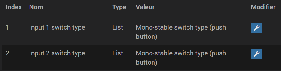

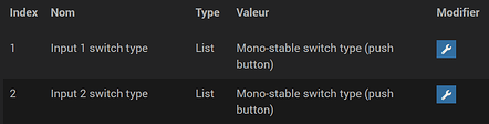

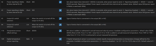

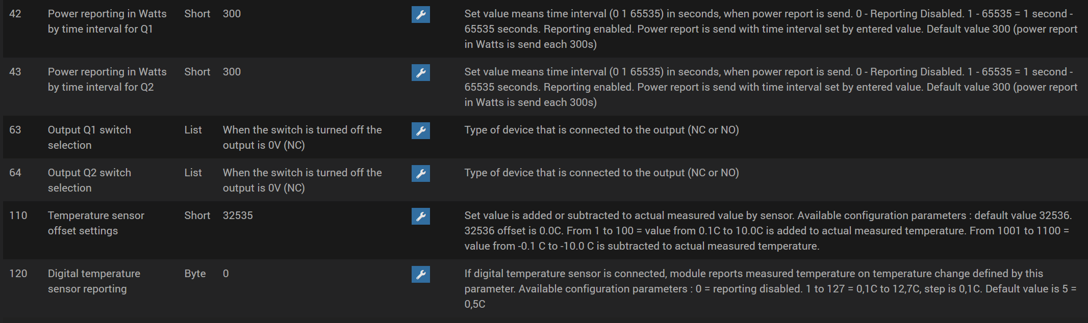

Sur le module de sortie Flush 2 Relays, j’ai essayé de mettre l’entrée 1 et 2 en mode push même si aucun bouton physique dessus, me disant que le module allait prendre l’event reçu du flush 1 relay comme un poussoir et plus un bistable pour ses sorties 1 et 2, mais non ! :unamused:
J’ai rien trouvé d’autres dans les paramètres :confused:

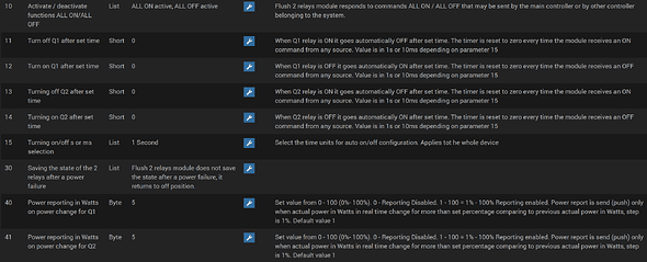

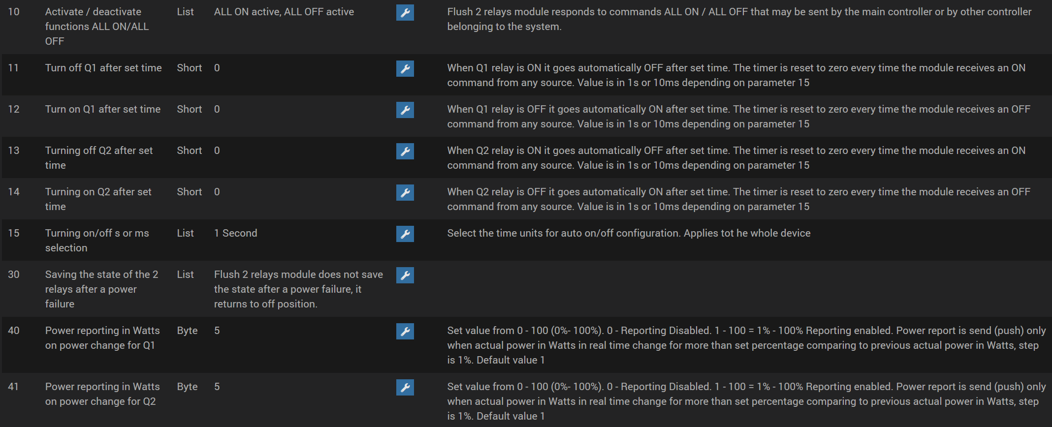

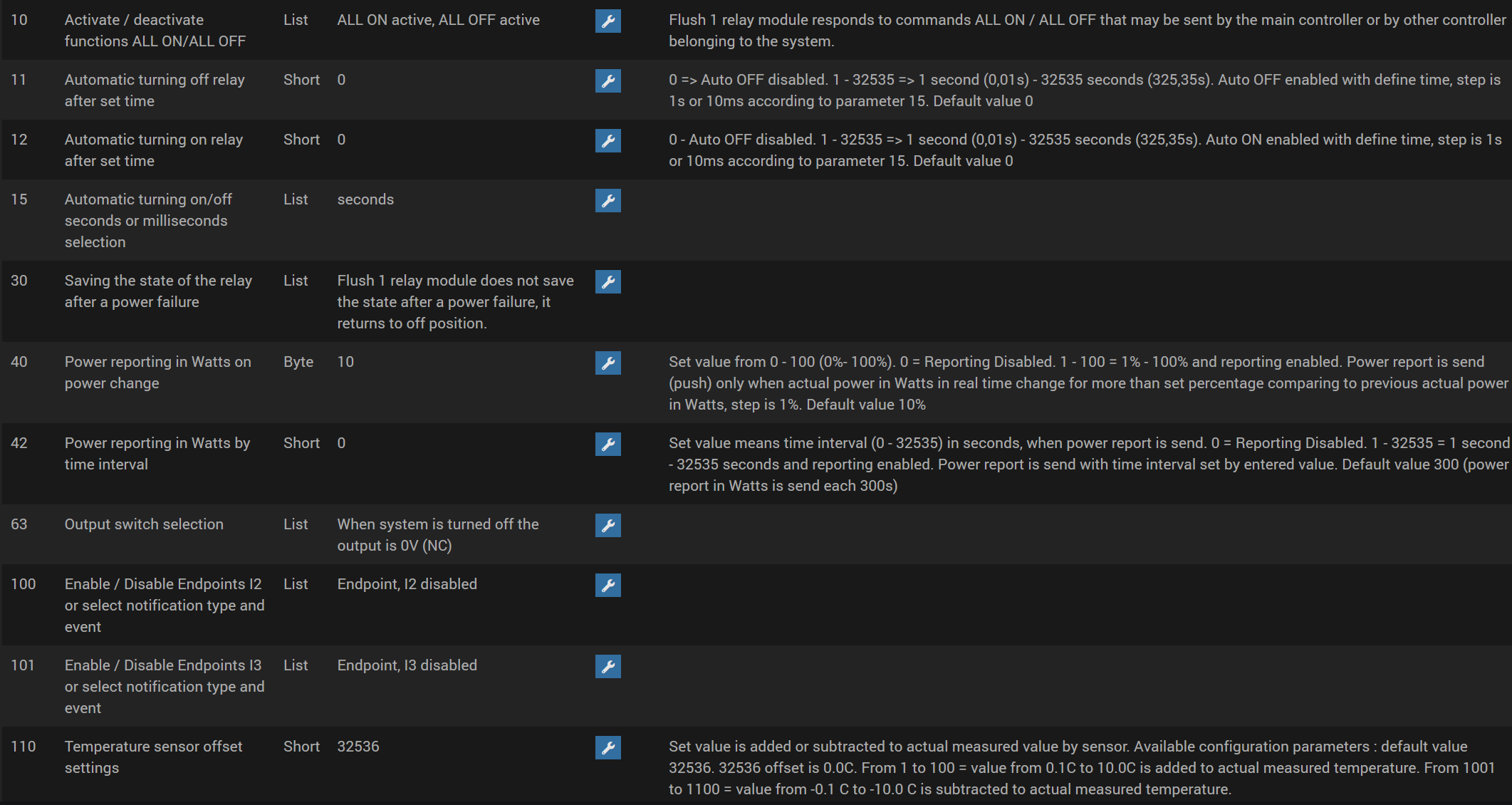

La liste de tous les paramètres du module d’entrée :
La liste de tous les paramètres du module de sortie :

Pour donner un retour, pas possible de l’utiliser en impulsion, j’ai reçu une réponse du fabricant après 3 semaines… L’entrée I2 et I3 ne sont qu’en bistable.
Et côté fournisseur, domotique-store pour le cité vu qu’ils ont essayés au mieux de m’aider, ils disent que ce ne sera pas possible avec un module type blochet d’exploiter l’entrée en impulsion. Un simple module bouton n’est pas bon non plus que ce soit z-wave ou zigbee : c’est le module de commande qui a en mémoire l’état ON ou OFF. Il faudrait donc appuyer selon les cas 1 ou 2 fois sur le bouton… On reste dans la même problématique si on active le chauffage par jeedom.
