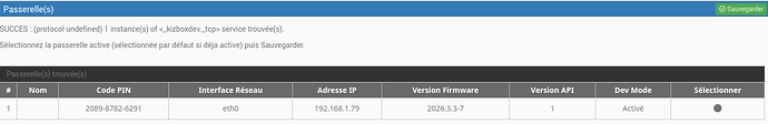

Quand je fais découverte passerelle, elle est découverte une fois sur trois, alors que le mode IP est activé, le pin de la box est correctement renseigné, et la tahoma répond bien au ping sur le réseau.

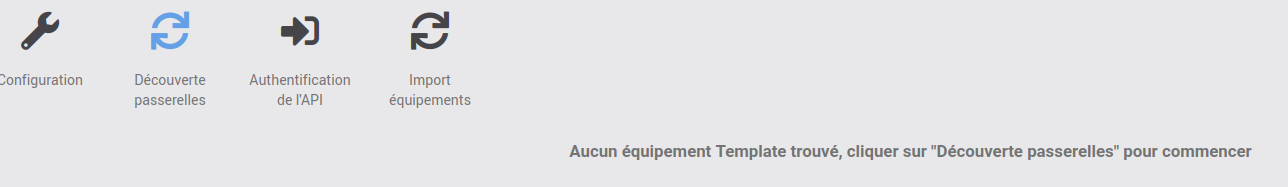

Le démon est stoppé (Incomplet configuration - NO active Gateway or NO Token). Donc, je vais dans la partie Gestion, aucun équipement Template trouvé, je fais donc Découverte passerelles. La découverte de la passerelle se passe mal, mais de temps en temps j’arrive à la trouver…
Lorsque je sauvegarde et je reviens sur la Gestion, aucun équipement n’apparaît.

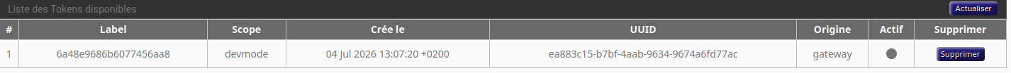

Si je vais dans l’authentification de l’API, je vois le token généré, que je rends actif

Pouvez vous me dire comment vous avez généré le token qui apparait dans votre screenshot ?
Je l’ai généré à partir de l’appli android de gestion de la tahoma.

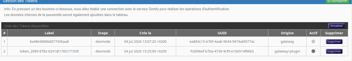

Vous devez générer un token pour l’accès par votre Jeedom.
C’est a cela que sert cette page.
Donc vous devez générer un autre token ici.

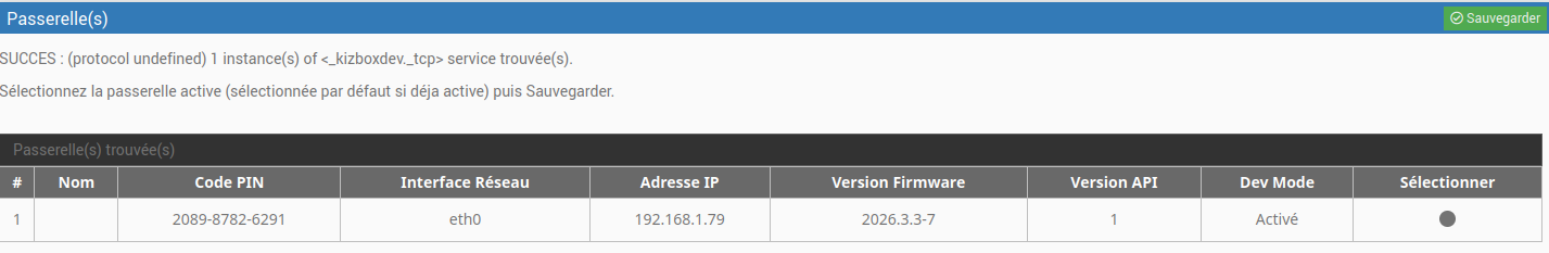

D’accord, je viens de le faire. Celui de 13:07 a été généré depuis l’application android. Je viens donc de sélectionner le second, puis de sauvegarder.
Très bien.
Vous devriez maintenant pouvoir importer vos équipements.
