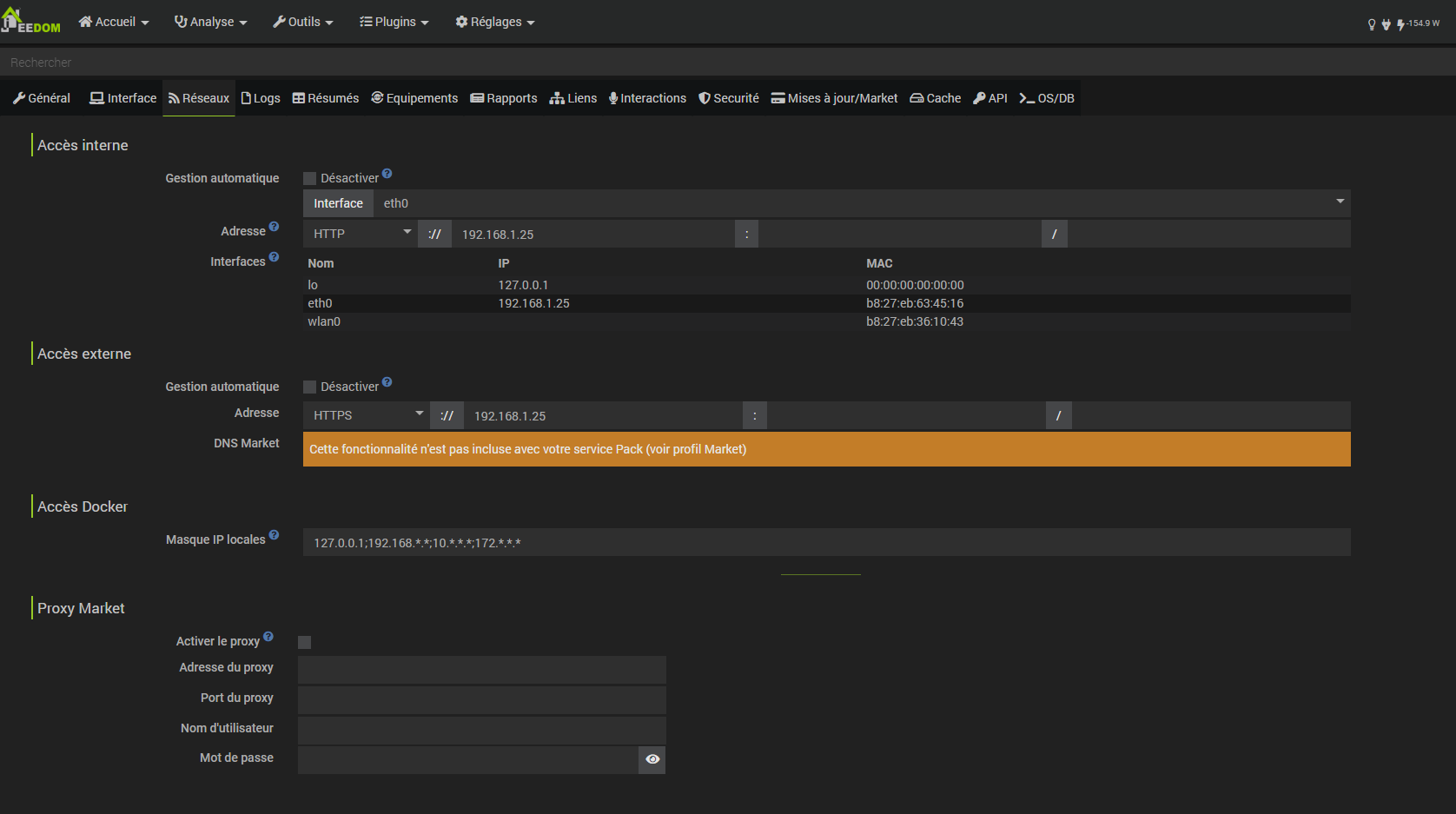

Coté Téléphone, toutes les autorisations sont faites, économie de batterie désactivé, position toujours activé et jamais éteinte, et je suis connecté systématiquement à un VPN sur mon nas synology, donc même adresse en local que externe coté jeedom.

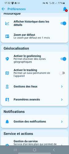

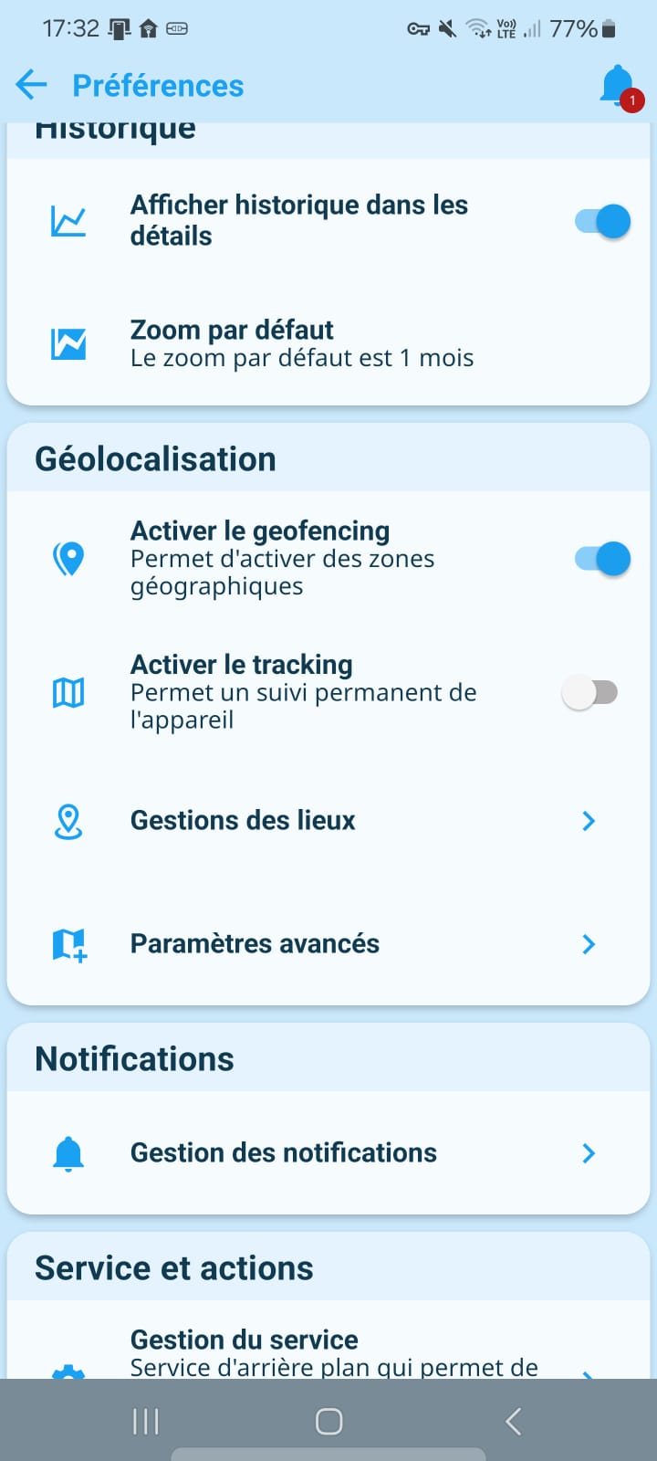

Voici ci-dessous mes captures de réglage.

Et puis voir la configuration de tes zones aussi, tu as mis quel rayon ?

Je vais essayer avec l’option que tu dis. J’ai mis un rayon de 200metres.
