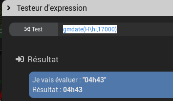

gmdate(H\hi,17000)

Capture d’écran du 2020-05-01 17-21-22
Oui, ç’est super. Merci
