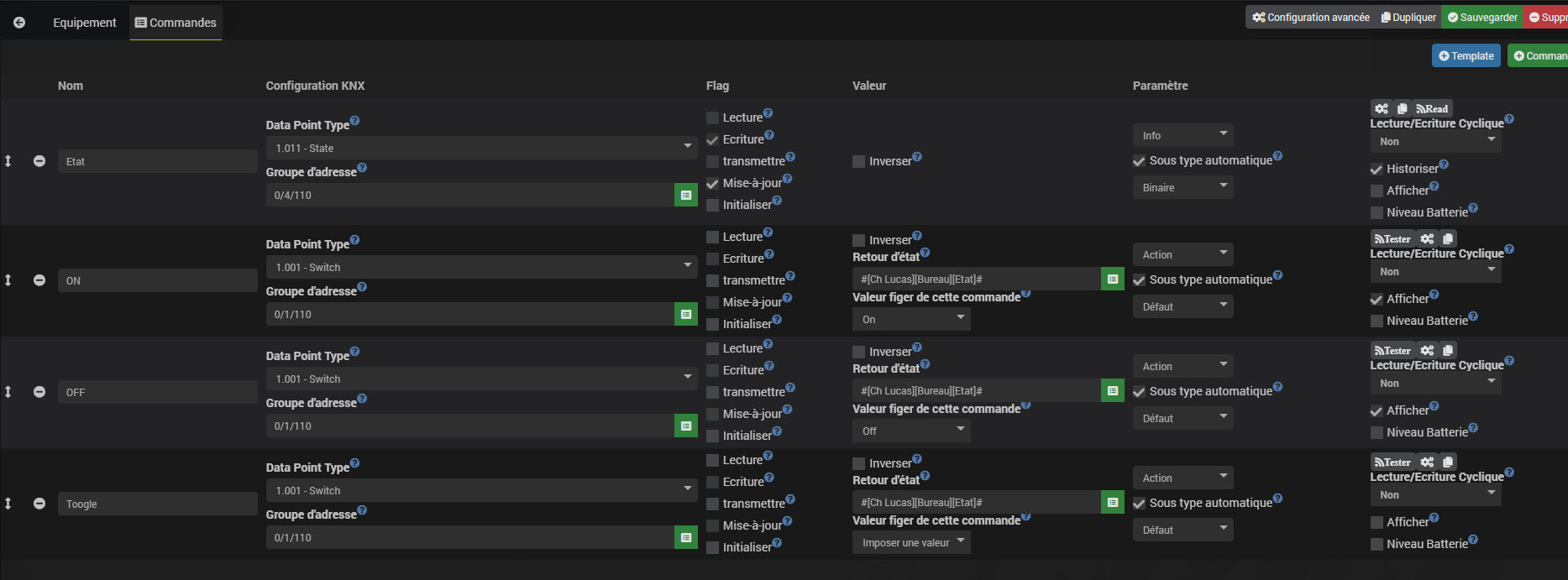

J’ai un problème avec le plugin knx.
Lors de la création d’une commande, lorsque je mets les paramètres sur info, je devrait avoir les flags sur lecture or ils sont sur écriture et l’inverse si je mets action au lieu de info (les flags sont sur lecture)…
Avez-vous une idée pour corriger ce problème?

Bonjour, C’est normal et ce doit être ainsi:
D’ailleurs, lorsque tu ajoutes une commande (bouton en haut à droite), tu as le même comportement :wink:
Ca me paret bizarre.
Un état est bien prévu de lire un retour d’état envoyé par le bus et pas l’écrire…
