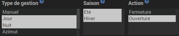

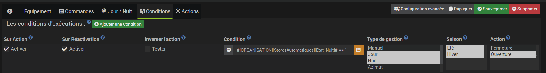

Voici les conditions :

Bonsoir naboleo,
Je serais d’accord si dans les conditions #[ORGANISATION][StoresAutomatiques][Etat_Nuit]# concernait la fermeture des volets. Or je n’ai choisi que ouverture.
Peu importe, l’action n’est déclenchée que lorsque le comparaison est vraie Dans ce cas, c’est que ta condition est mal écrite …
Si tu veux ouvrir => #[ORGANISATION][StoresAutomatiques][Etat_Nuit]# == 0 (en gros c’est plus la nuit représenté par Etat_Nuit) Et c’est à supposer que ça vaille 1 de temps en temps quand même
La question est pourquoi cette condition est testée puisque qu’elle ne concerne que l’action ouverture ?
cf panel condition :

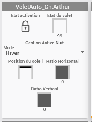

Dans quel gestion active elle est
Est ce que c’est parlant ?

je remarque d’ailleurs que le log marque gestion jour et le widget gestion nuit …
c’est pas une incohérence ?
Non ce n’est pas une incohérences tu es resté en gestion de nuit car les conditions sont fausse, mais le plugin continue à tester le passage en jour car il est dans la plage horaire du jour
Du coup la répétition est également cohérentes
