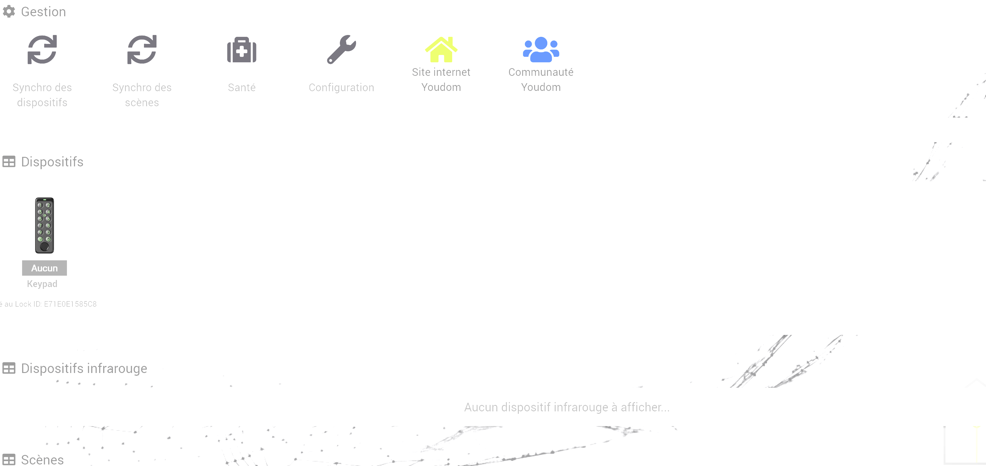

Bonsoir ! Je viens d’installer switchbot cloud sur mon jeedom (VM freebox, 4.4.9). J’ai bien suivi toutes les étapes d’installation et de configuration.
Cependant, lorsque synchronise mes dispo, je ne vois que le keypad apparaitre, sans aucune commande. Alors que je dispose d’un hub mini2, et d’une switchlock pro.
J’ai réinstallé les dépendances, pas de changement.
Dans les log j’ai pourtant l’impression que la serrure est bien vue.

Quelqu’un a une idée svp ? !:smiley:

Bonjour, même soucis avec la même config, seul le keypad remonte … Pour un plugin payant je suis un peu désappointé
J’ai cherché de l’aide sur le groupe Facebook des dev et ils m’ont donné la solution, qui est toute bête : il suffit de passer le plugin en beta, le support de la lock pro venant d’être ajouté :face_with_peeking_eye::sweat_smile:
Par contre pour l’instant l’état du loquet ne remonte pas.
Et on paye un plugin qui ne fonctionne qu’en mode beta?! Je vais laisser tomber Jeedom au profit de HA très vite c’est sur malheureusement…
